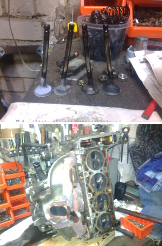

Реально самому починить? ---- Конечно реально :smile_wink: я справился за два дня, в точности такая ситуация (только в городе), не сработал (или сработал с запозданием) гидронатяжитель, цепь соскочила со звездочки масляного насоса и..... фото ниже :smile_clapping: клапана встретились с поршнями
Добавлено спустя 9 минут 13 секунд:
Загнуло только выпуск, кстати цена ремонта прим. 3500р - клапана; втулки, колпачки, цепь, успокоитель, башмак натяжителя, (надо было и гидрики поменять, но денег пожалел, помыл свои и поставил)
