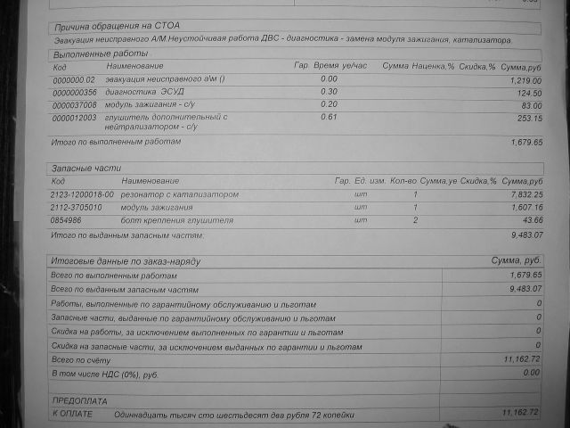

хох писал(а):
А почему бы на гарантийном авто не потребовать замены катализатора по гарантии??
А хоть кто-нибудь менял или все только ломом его лечат ???
Я менял один раз. Вот счёт:
Второй раз, как только МЗ чуть глючить начал, перенёс его на лонжерон и купил новый за свои. А помрёт кат, так помрёт (хотя не должен был, я его особо не мучил). Вот тольго дребезжать что-то стало, похоже досталось ему, однако. :
