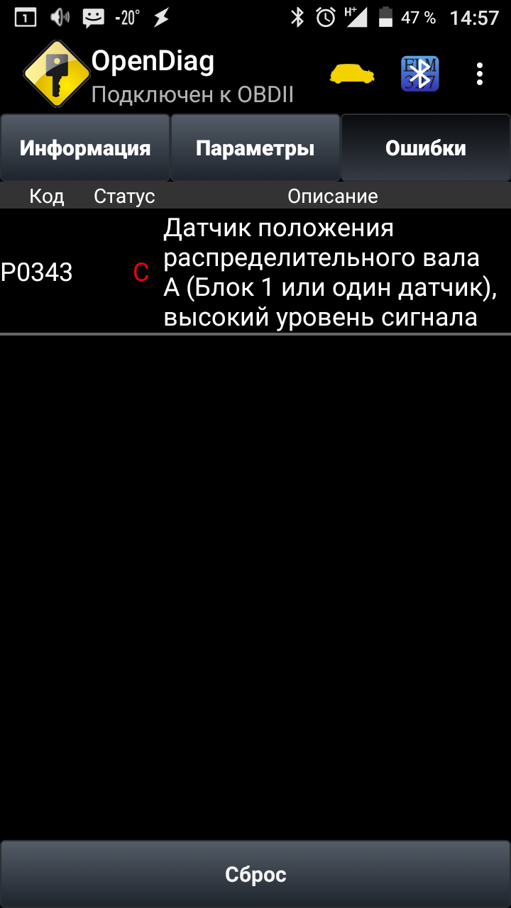

@alex_ , а что за ошибка в последнем логе появилась?
Блин, точно!
Вложение:
Screenshot_20171220-145718.png [ 72.99 КБ | Просмотров: 746 ]
Вложение:
Screenshot_20171220-150044.png [ 386.29 КБ | Просмотров: 746 ]
Обычно Torque пользуюсь и ей ошибки сбрасываю (собственно одну ошибку - низкая эффективность катализатора, когда на разогретой машине в снег/воду залезешь) - а она эту ошибку не показывает!
И чек не горит.

Датчик поменял, сегодня ночью было -22°C, заводил при -20°C по градуснику, завелась с подгазовкой.
Лог добавил, "28-12-2017_-22"
https://cloud.mail.ru/public/GkvX/Ci4hKvhkD
Ошибка только "низкая эффективность катализатора"
И ещё вопрос - через 1 минуту после запуска, при температуре двигателя -10°C выставился флаг "Готовность ДК1" - он-же должен нагреться?
И по ошибкам - как он ставит эту ошибку "низкая эффективность катализатора", если катализатор ещё замороженный?
Вот, он как раз минуту и греется встроенным подогревателем.

По градуснику было -24°C, датчик фаз был поменян, завелась с подгазовкой, ошибка только по катализатору.
Короче датчик не нужен )

Добавил напоследок лог "appLog-2018-01-13-12-45-17_-27.log" , ночью было -29°C, только что-то никто ничего по логам не говорит, кроме ошибки датчика фаз.
Кстати после замены датчика фаз и ухода ошибки по нему субъективно машина стала чуть хуже заводиться.
