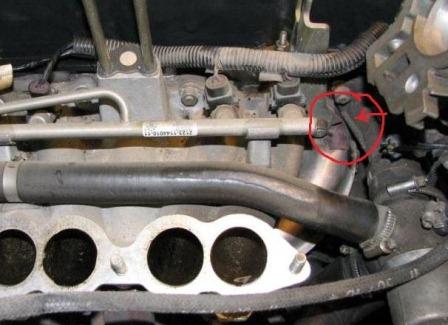

Александр89 писал(а):
Небольшой офф: Стал замечать что при прогреве движка в темп диапозоне от 30 до 35 градусов в моторном отсеке появляется звеняший звук. Он не постоянный, то короткий дзынь, то протяженный дзззынь. Появляется ТОЛЬКО!! при прогреве 30-35гр не раньше, не позже. Что такое может звенеть??? Облазил все что мог, на слух определить не удалось
Осмотри внимательно кронштейны крепления защитных экранов. Один стоит между впускным и выпускным коллекторами, а другой закрывает стартер. Это очень распространенный дефект на шнивах. От перепада температур лопается кронштейн и на определенной частоте работы двигателя, начинает звенеть в месте излома, явление резонанса. Частота как известно зависит от температуры двиг. на х.х.

А куда эти кронштейны крепятся? Как я только не вертелся ничерта не видно

Александр89, а и не увидиш особо. Надо просто ткнуть палочкой в экран сбоку, если звенеть перестанет значит он. Можно пощелкать им, он не должен резонировать

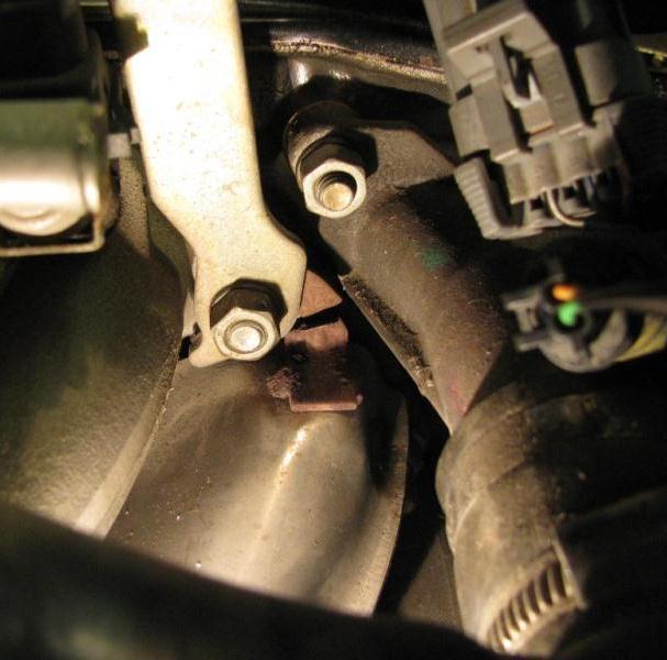

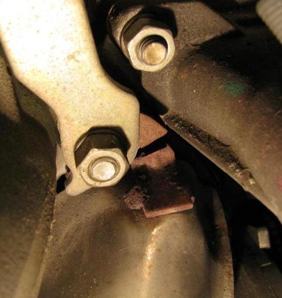

Вот как это выглядит у меня
