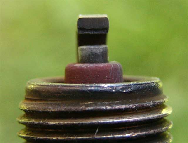

Про бензин уже пояснили. На эту тему на форуме не раз писали. Ситуация, как пояснили знающие люди, вкратце следующая. В Питере преимущественно киришский бензин, а в Киришах гонят только 92 и 96. Соответствующее октановое число на на нефтеперегонном заводе получают без применения железосодержащих присадок. А вот 95-й бензин в большинстве случаев получается из 92-го с применением железосодержащих присадок, которые ГОСТом не запрещены, но очень быстро убивают свечи (у меня приобретали неприглядный вид буквально за 600 км пробега).
Убитая бензином свеча Bosch. Справа на изоляторе четко видны следы пробоя.

Да, покраснела бедная, стыдно ей, а виноват бензин.
