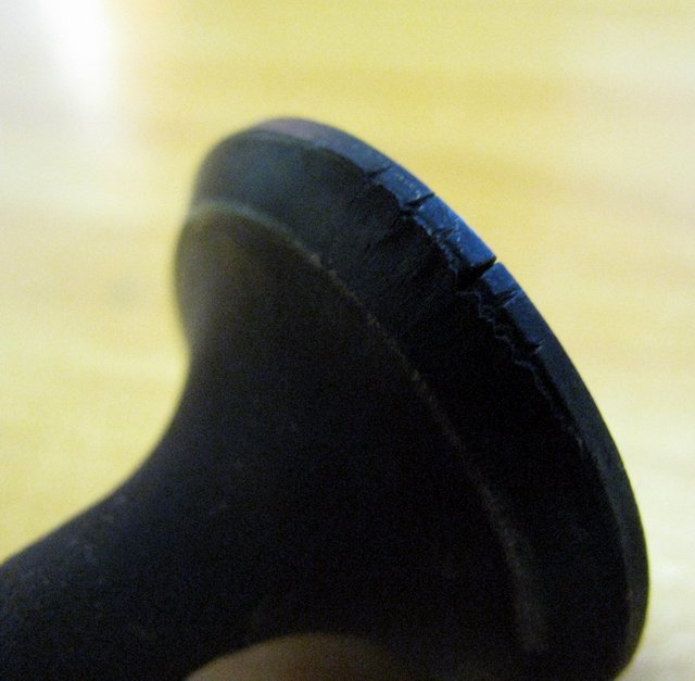

У меня был такой же клапан...
На 40 тыщщах
Ничто не вечно под луной...

у меня был такой же клапан, только на 92 тыщях, тоже первый цилиндр. В двигатель лезли в первый раз. Когда разобрали, оказалось что там пружина в крошку, втулка в дребезги и скол на сечении шляпки клапана. Причину установить не смогли.
Ремонт обошелся в 3500руб (2500-работа+1000 запчасти).

Сегодня закончил ремонт своей машинки по этой же причине. На 103-ей тысяче прогорел поршень 2-го цилиндра. За поломку большое спасибо нашим АЗС, торгующим "качественным" топливом! Коль уж пришлось снимать головку решил заменить все клапана и маслосъемные колпачки. Ремонт обошелся примерно в 1000 рублей. Субъективно движок стал работать мягче что ли. Поживем - увидим, что у меня в реальности получилось.

Что-то как-то наши эксперты не рассматривают направляющую как виновник прогара клапана. Мну кажется, что при прогаре клапана может быть виновником направляющая. Отец даже говорит, что при покупке клапанов нужно их выбирать с магнитом (чтобы выпускные не магнитились) и брать только с направляющими в комплекте. Там у него тож ряд предъяв к направляющим. Ведь если пара клапан-направляющая нормально трудятся (+ нормальное масло и давление), то клапан должен вращаться, и, следовательно, самоочищаться седло и рабочая кромка клапана. Ежли клапан в направляющей болтается, то и зазор будет плавать, и компрессия. ИМХО

На 49 -ой тысяче прогорели 1-й и 4-й клапана Ремонт ещё не закончился . Причину прогара назвали (предположительно) - плохо притёртые клапана На запчасти ушло 2300 :smile_doh: Обратилась в ремонт после того как загорелся "чек", и машинку стало колбасить на холостых... :smile_doh:

отмечусь
выпускной, 4-й цилиндр.
компрессия 12.8 -- 12.8 -- 11.8 -- 8.0
мотор НЕ троил, работал РОВНО. если прислушиватся слышен был только стабильный посторонний "чих" в выпуск на горячую, причем 9 респондентов из 10 его не слышали.
На холодную по звуку работал вполне хорошо.
На низах очень слабый был.
При снятии наконечника 4-й свечи почти не менял характер работы.
при обгонах выше 5200 не мог раскрутится
расход на холостых 1.3-1.5 л/ч (бк ШТАТ), при норме 1.1-1.2
пробег 22к (стиль езды - пенсионер), дата покупки ноябрь 2005
также обнаружена начальная фаза прогара выпуска 3-го цилиндра.
седло более-менее живое, шарошкой исправимо
клапан НЕ вращался. (на седле зеркальный след), на торце - четкий "мазок" от рокера.
в 4 цилиндре - баня "по черному"

carmack Клапана у нас вращаться вокруг своей оси НЕ МОГУТ!Чтобы клапан вращался,под пружиной должен быть подшипник!Я встречал такую конструкцию на автомобиле ЗИЛ-130. :smile_bigsmile:
