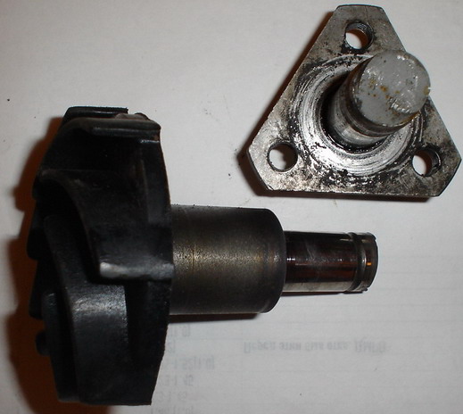

В прошлые выходные накрылась помпа,сначала появился шум вроде шелеста,потом усилился,в километре от дома на ходу вдруг шум исчез зато загорелась лампа зарядки акамулятора,задубел руль и начал истерически орать БК о перегреве мотора,остановился у обочины заглушил движок,из под машины течет речка тосола.Я даже капот не стал открывать, поймал тут же таксиста он меня до стоянки доволок.Дело было поздней ночью.
Вскрытие утром показало что слетел ремень генератора по причине того что вал помпы обломился пополам : он кстати довольно толстый и шкив отвалился нафиг,хорошо что не потерялся.Вобщем цена ремонта 30 у.е и 4 часа по локти в грязи.Вентиляторы не снимал,только на правом отпустил гайки крепления чтоб можно было помпу вытянуть.
По поводу крышечки бачка,у меня с завода в свое время стояла родная потом почитал форум думаю куплю ка я новую фирменую,купил,закрутил проехал сто метров слетел нафиг нижний патрубок.Теперь я эту крышку до конца не завинчиваю ну ее нафиг.
