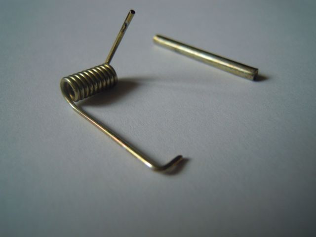

На днях снимал бензонасос, на дне бака нашел пружинку и штиф
Что это? Откуда?

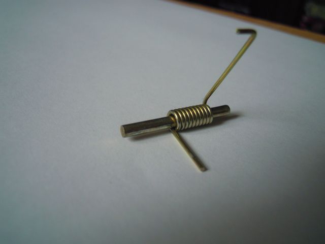

От прищепки,не? :
Было:
Сейчас:

Евгений_Екб, На насосе вроде такой ни где не видел.
На насосе точно нет такой, у меня три версии:
- происки врагов (правда, странные очень);
- пружинка от пистолета на бензоколонке (но как она в бак то попала?);
- на УАЗ Патриоте дырки в заправочных горловинах прикрыты подпружиненными заслонками, но что то в Шевике я такой заслонки не помню (в Патриот залить бензин из канистры через воронку очень нетривиальная задача - упомянутая заслонка выталкивает воронку из горловины, на Шеви не помню такой проблемы).

у меня на шевике есть в горловине бака таккая заслонка, заливать бензус из канистры еще та пляска. Шевик 2006 года

это от клапана наверно, который на заливной горловине (который мешает заправлять с канистры)

пральна, в заливной горловине есть пластмасска, которая прикрывает дырдочку, вот иногда она из-за резкого "всталяния" пистолета , хрень эта и влетает в бензобак....
