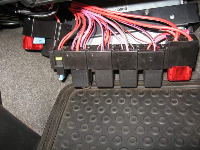

1. Машина выпуска второй половины октября 2007 г. Евро-2. Прошивка D122HR91 - так показал мой БК. К сожалению, цифры с наклейки не переписал - ну решил, что не надо мне это, ведь номер прошивки уже известен.
2. Те шпильки, что на фото - они крепят блок реле - у меня также. Но я говорю про те шпильки, которых тут не видно. Они стоят ЗА КОНТРОЛЛЕРОМ, сверху той пластины, к которой он крепится! Их так на фото ну никак не увидеть! Для этого контроллер надо открутить - эти шпильки как раз за разъёмом контролера.
