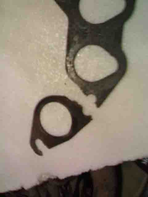

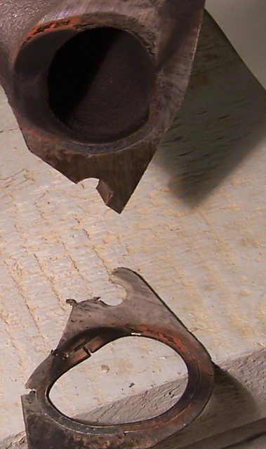

Такая же пальба :-) сегодня всё облазил, ничего не нашёл, стреляет ... вроде где-то в районе прокладки между приёмной трубой и коллектором со стороны первого цилиндра. Пальба типа как петарду в трубе взорвать... примерно 3 раза в секунду не зависит от оборотов. И так стреляет только когда резко на тапку нажать или при движении газку поддать, на раскрученном не стреляет, только в момент раскрутки двигателя. Вырывающихся газов не заметил и запаха тоже. Около катализатора всё тихо и не грется, плюнул на него не шипит.
ЧТО может быть??? я уже и свечи поменял и бензин 95 вместо 92 залил, мозги обнулил, клейму скидывал. Если бы секло то заметил бы. Не знаю что делать, а ездить так уже бесить начало ... как трактор "тихх...тихх...тихх...тихх...тихх...тихх...тихх...тихх..."

carmack, нашёл, выпуск первого цилиндра...пришлось 2 часа провозиться..разобрать это всё с матами...и бл.. эти сборщики на заводе поставили заведомо бракованную деталь!!!!...ну не может кольцо во внутрь выгнуть!!!! ...БЛ,,,,Я уже второй косяк за год..там что гостробайтеры на сборке работают, зачем заведомо бракованную деталь ставить!!! УРОДЫ!

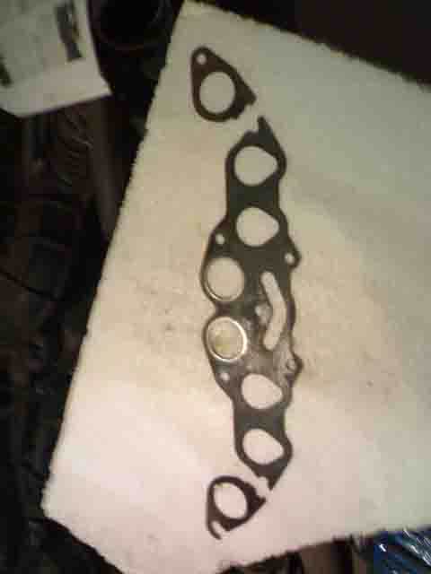

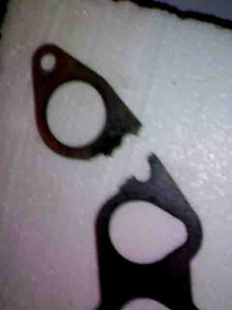

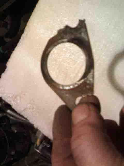

Вчера менял прокладку коллектора.Ситуация АБСОЛЮТНО такая же.
Вместо целой прокладки три куска.Причем явно эти куски были уже при установке.Также как на снимках TIGRA надорвано отверстие под шпильку.
Это наводит на мысль, на GM у сборщиков какая-то своя "левая" технология сборки,по которой прокладка делится на части.
У меня машина с кондиционером,поэтому снять тепловой экран коллектора никак не давала трубка кондея.
Пришлось вырезать ножницами часть экрана,после чего удалось вывести экран из "зацепления" с трубкой кондея.
Купил новую прокладку коллектора (420р.),но намного серьезней стоявшей (многослойная,скрепленная маленькими латунными заклепочками).
Кстати "штаны" тоже отличаются (машинка октябрь 2007).Прямо от фланца,который соединяется с выпускным коллектором,идет общая труба.В нее чуть пониже фланца вкручивается ДК.Прокладка без перегородки,с одним овальным отверстием.
добавил фото дефектов прокладки:
