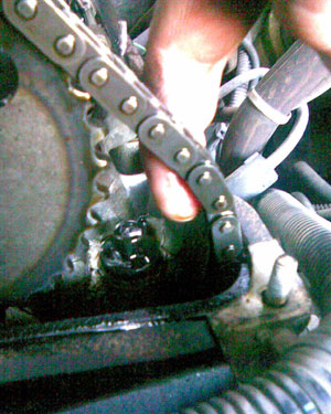

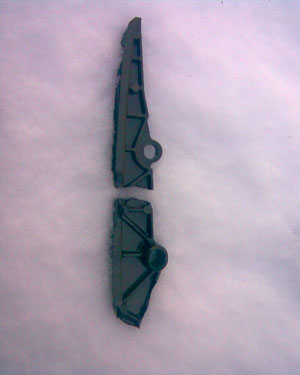

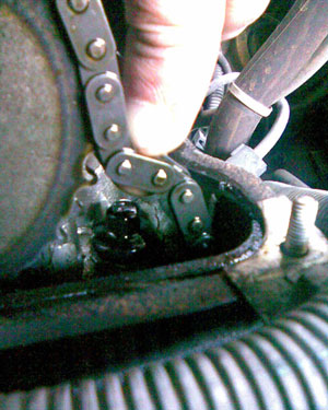

Снял крышку. Успокоитель лежит на цепи. Открутил верхний болт - вытащил половину успокоителя. Проволочкой зацепил нижнюю часть, открутил нижний болт - вытащил вторую половину. Вот он http://www.chevy-niva.ru/album_pic.php?pic_id=29114 Третья маленькая часть успешно поселилась в поддоне неизвестно когда ;-)
Цепь натягивается сама когда машину заведешь? Нормаль она провисает? Так и должно быть?
http://www.chevy-niva.ru/album_pic.php?pic_id=29115
http://www.chevy-niva.ru/album_pic.php?pic_id=29116

Купи механический натяжитель...

НШчайник, в нашем городке про такое не знают. В Москву ехать далековато за натяжителем ;-)
Так что с цепью, подскажите плиииз? В разобраном виде нормально болтается?

fox77, есть интернет - есть всё. А цепь-башмак натяни. При заводке натянется дальше сам.

ты смотри фазы не сбей, просто поставь новый успокоитель, цепь сама натяниться когда заведешь двигатель

fox77, чеку снял :?: ,у меня кстати тоже поклацывает цепь на пилоте.

рк-100, чеку снял ;-)
но с пилотом если цепь не растянута сильно по идее не должно поклацывать ..
