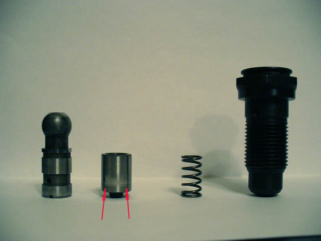

UVova писал(а):
... Для этого вкручиваем стакан в голову моментом 1.5-2 кгс/м, (пружину не кидаем, пока). Кидаем плунжёр (нижнюю часть опоры) и верхнюю часть, с шариком. Масло пока не наливаем, а просто смазываем плунжёр и стакан маслом. После этого, качаем. Утапливаем вниз, а вверх должен выскочить сам, под воздействием сжатого воздуха. Если стакан перетянут, то плунжёр будет подклинивать в нижнем положении. В таком случае нужно несколько ослабить момент затяжки. Если это не помогает, то пробуем вкрутить ГО в другое место или удаляем масло из посадочного отверстия под стакан (корпус ГО).
Когда разобрались с моментом, то вынимаем потроха, кидаем пружинку, потом налимаем масло до верху и ставим нижний поршень. Утапливаем его деревянной палочкой (надавливая на шарик клапана) до касания с пружиной. Ставим верхнюю часть и усё...
Для наглядности, вроде еще не выкладывали фотки "в подробностях"(на ГК уже снята фиксирующая крышка).
Этот ГК прошел около 55 тыс. км.
Обратите внимание стрелкой указано место износа на нижнем плунжере, скорее всего вследствие подклинивания:
вид с торца:
Как говорится, "А вы еще не промывали ГК? Тогда мы идем к Вам!!!" Изображение
