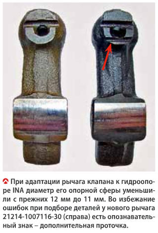

Механыч, Сегодня столкнулись с похожей проблемой. Капиталка движка, естесно ВСЁ новое. Как обычно затянули ГК, рычаги клапанов (рокера) новые. Собрали, погоняли, компрессия 0 во всех! ГК опущенны и не поднимаются, метки выставлены, в 4 цил рычаги зажаты. Сняли распред и сравнили новые рокера со старыми - новые выше на 2 мм. Запчасти го**о, в магазе перебрали 2 коробки с рычагами результат - го**о. Поставили старые, компрессия - мёд! :
Вот ещё один случай почему нет компрессии после сборки (всё что проверяли, писать не стал. Поверте, проверили всё)! :

ШАндрей, может поставили рычаги нового образца на голову с гидроопорами старого образца, у них диаметр сферы 11 мм (у старых 12), потому и получается выше. Тут про это подробно:
http://www.zr.ru/archive/zr/2009/07/162.html

Петруха, Нет! :
Постараюсь завтра фотки.
