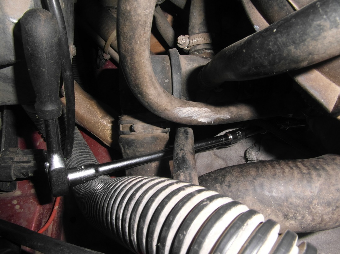

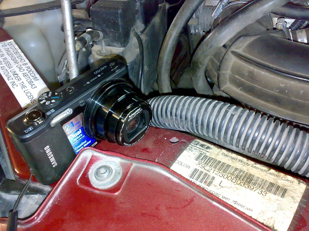

aku54aku54, а что за гофра присутствует на фотках?

Хорошая темка. Нужная.

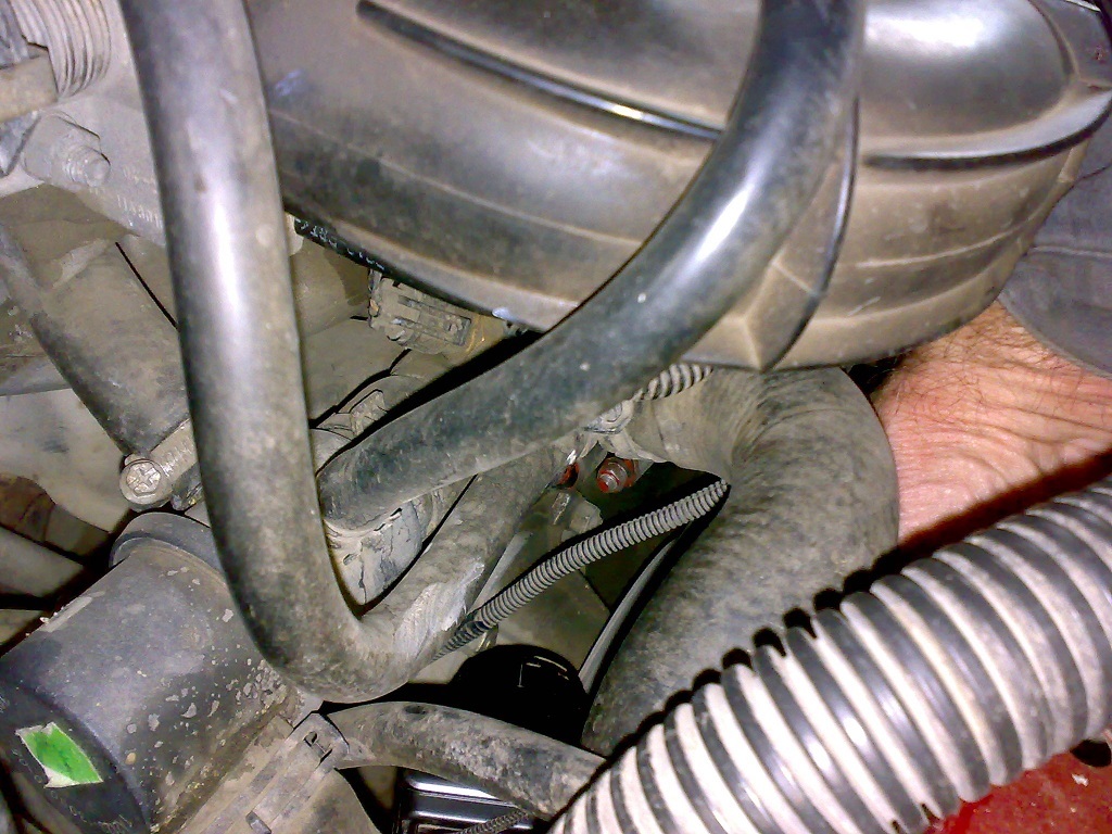

Спасибо за труд. Правла так и не понял как фотик залез, чтобы гайки крепления натяжителя сфоткать))
Это воздуховод для Бинара:http://www.chevy-niva.ru/viewtopic.php?t=55673&postdays=0&postorder=asc&start=20
Фотик влазил впритык.....Выглядит со стороны этот процесс вот так = черное среди трубопроводов=это и есть фотик:

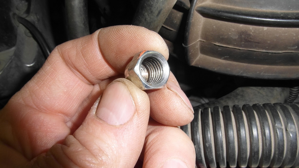

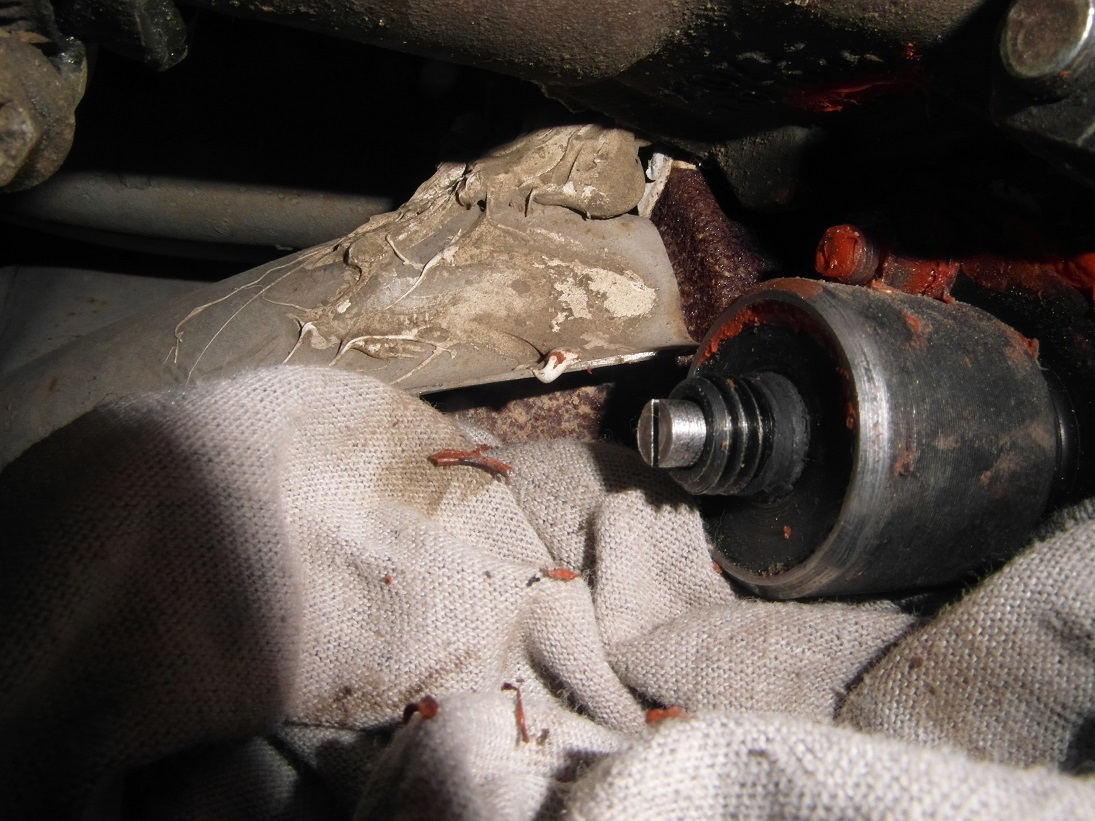

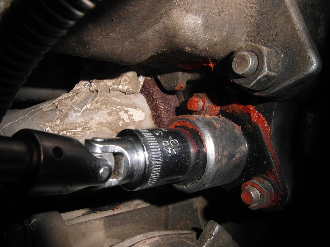

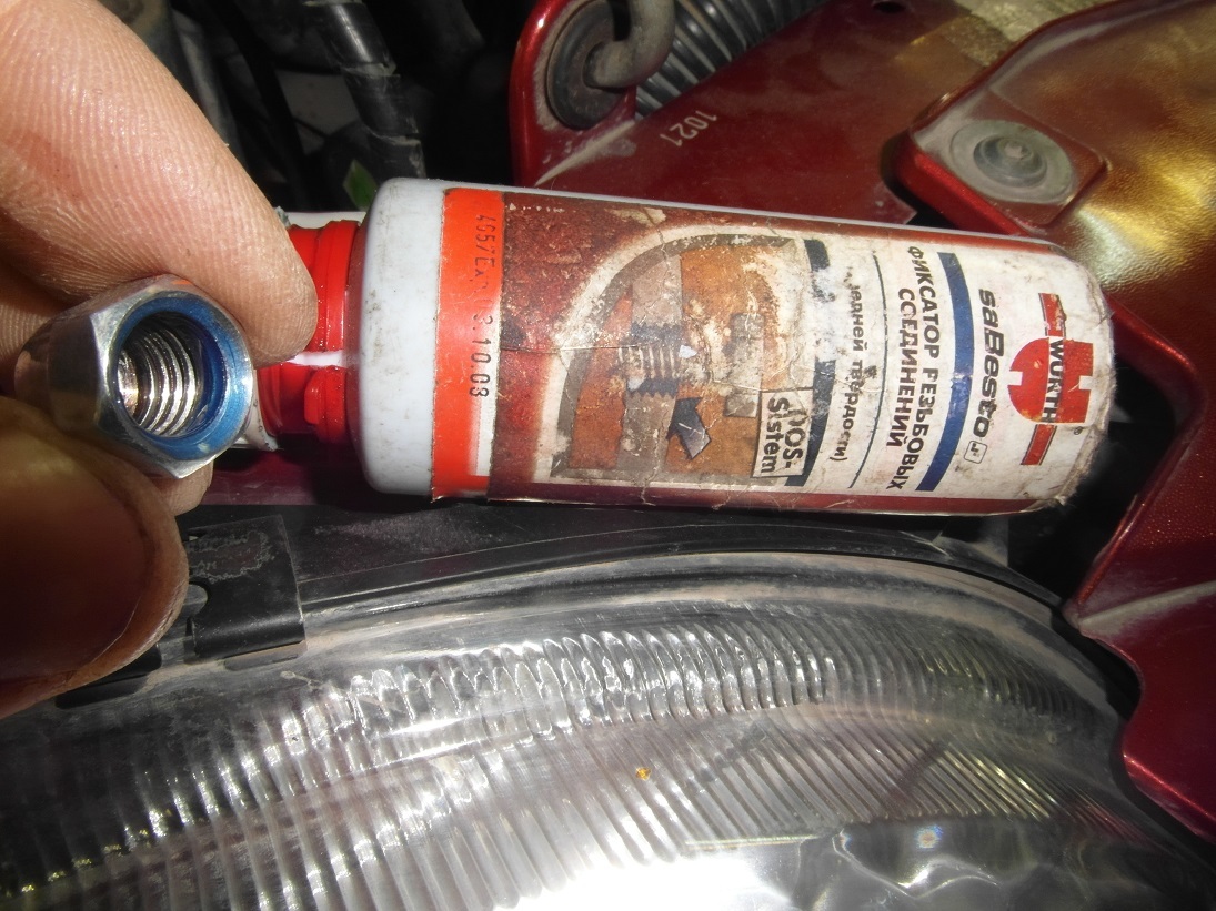

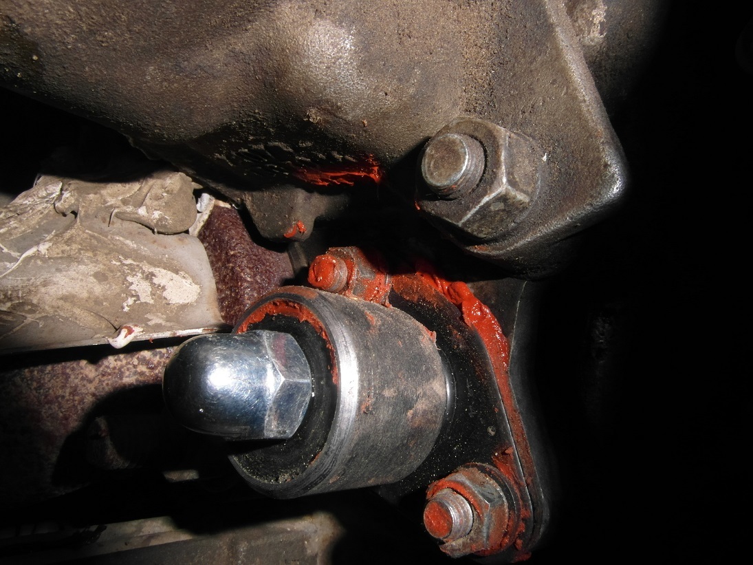

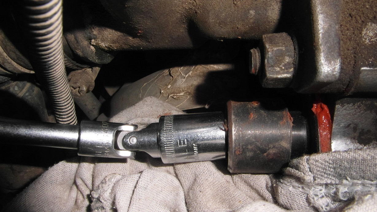

Сегодня решил заменить герметик в колпачковой гайке АНЦ ИСАЙ на локтайт не снимая воздуховода воздушного фильтра.Торцовой головкой на 13 с карданчиком и двумя удлинителями (набор 1\4":smile_wink: откручиваем колпачковую гайку АНЦ,предварительно проложив тряпочку,чтобы легче доставать было,если гайка упадёт вниз...........
Герметик прилип к наружной резьбе и легко (кончиком пальца) был убран =т.к. сопрягаемые поверхности не были обезжиренными.И это герметик-прокладка,а не клей-герметик=поэтому он никак не может помешать вращению натяжного винта АНЦ.
Теперь ничего не обезжиривая ставим колпачковую гайку на локтайте=фиксаторе резьбы:
[img]http://www.autometric.ru/build/baza-auto/bazaauto.gif][/img]

Я колпачковую гайку пальцами закручивал, ничего этому не препятствует, потом простым рожковым чуть-чуть притянул, надо кстати заглянуть, там ли она ещё : .
