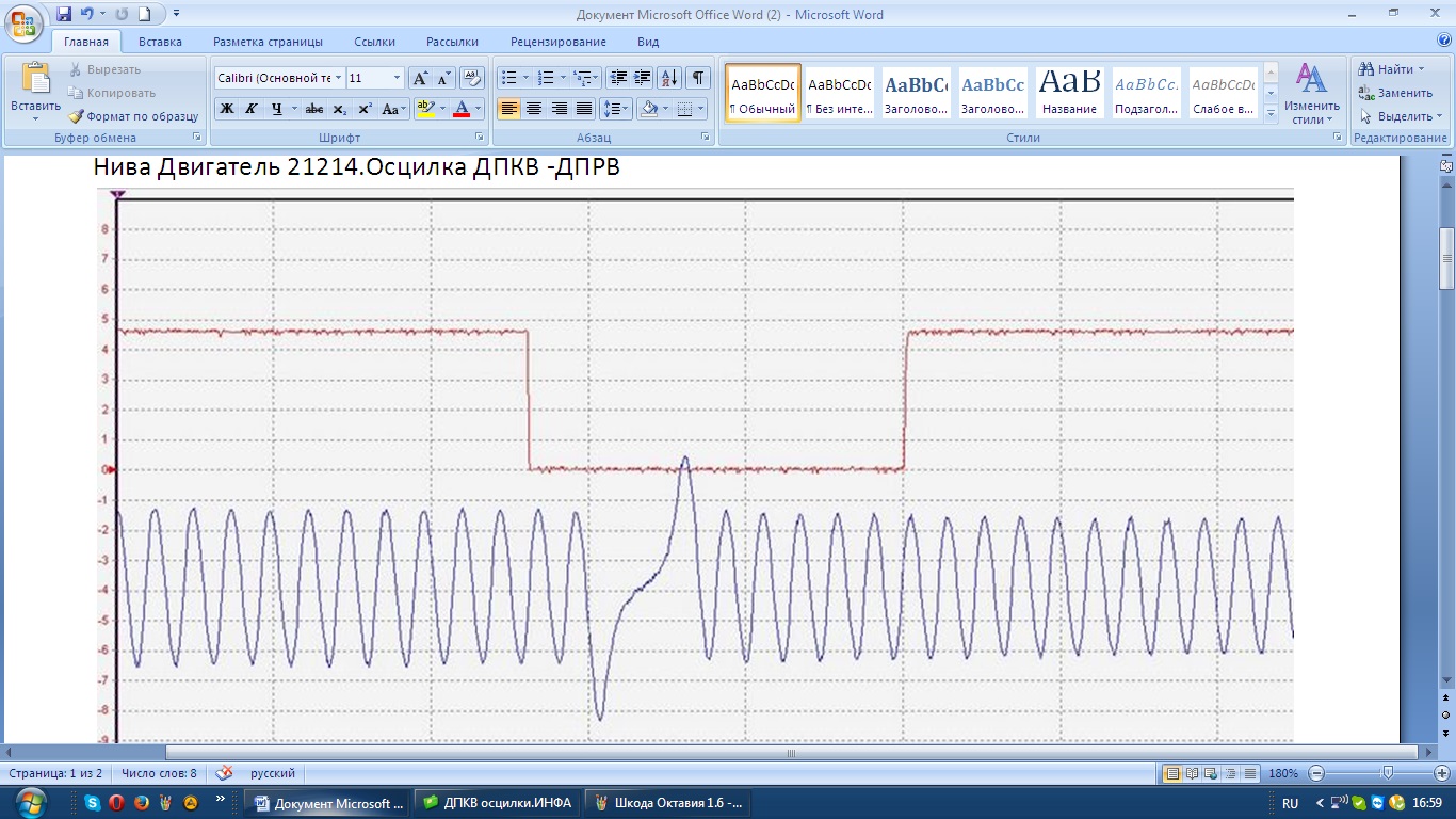

К знакомому электронщику у которого есть двухканальный осциллограф. Он в течении 5 минут подключившись к сигнальным проводам ДПКВ и ДПРВ снимет осциллограмму, которая расскажет правду о установке меток.
Ну наверное, он минут 10 будет только подключаться. Так то и одного тестера достаточно на выход ДПРВ, а шкив и ДПКВ глазами видно. И заводить не надо

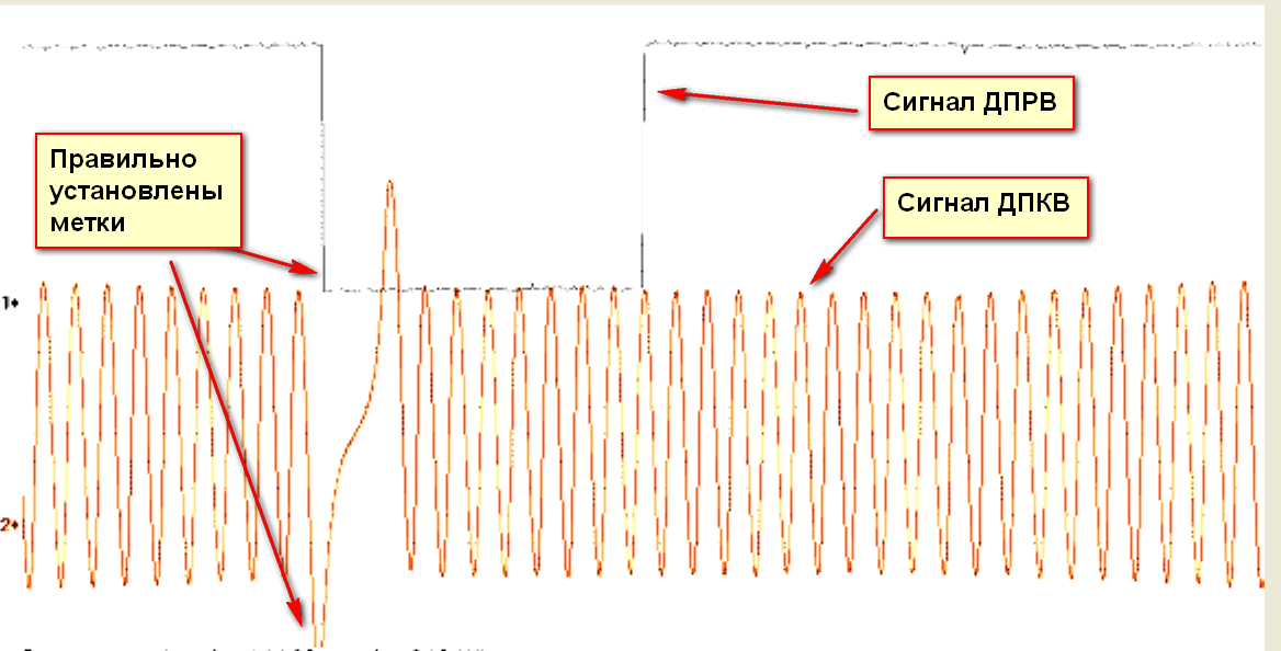

правильная осциллограмма как бы такая:
Это только так кажется при поверхностном взгляде на осциллограмму исправного мотора. Исправный - эт когда исправны не только механика, но и датчики.
Как бы их много правильных. И всё потому, что поля допусков при изготовлении наших машин достаточно широкие, а в один шаг звездочки распредвала (19 град по колену ) укладывается 3 шага венца шкива ( 6 град). Да и датчик Холла от партии к партии тоже так себе по моменту переключения при смене выступа под ним на впадину.

На ROTKEE обе выложены как образец. Однако в моей практике больше встречались как та, которую я разместил.
Разница в осциллограммах - это разница в установке цепи: метка чуть не доходит и метка подвинутая на зуб вперёд от положения "не доходит".
Такие осциллограммы должны сопровождаться фотографиями совмещения без параллакса. Для Шевроле Нива совмещение меток распредвала фотографировать надо фронтальной камерой смартфона или фотоаппаратом, располагая оптическую ось объектива строго над осью распредвала.
