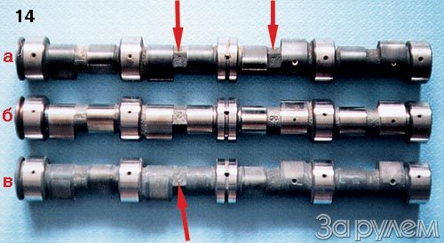

А в чем разница валов?

Валы имеют разницу по фазам только(6*). Если не на гонки то только лучше тянет.

1.
А) Была где то фотка с валами 21213 и 21214, и на ней показаны отличия валов. Может кто кинет ссылку, а то найти не могу :
Б) И ещё, в глаза не видел пластины и пружины : В субботу поеду по магазам, может кто поделится фоткой.

По пункту 1А нашёл картинку http://www.chevy-niva.ru/viewtopic.php?p=4758080
На 13 вале два шестигранника, на 01-один.
