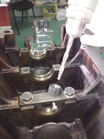

3Dfx_TriDDDek, Переложил
Вот фотки кондуктора в работе
А это с разверткой

а какого размера сверло на дрели для отверстия. длина,диаметр?

ИльСер, Сверло диаметр 7 мм длина 110 режущая часть 70 в общем стандарт.
Развертка -диаметр 7,5 мм длина114 режущая часть 57 мм , то же стандарт.

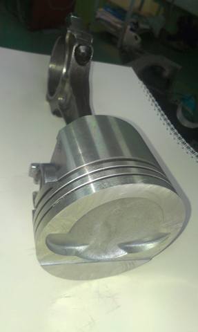

А фот и поршень. Четко виден вытеснитель для уменьшения детона.

мвн, какое расстояние от вытеснителя до плоскости ГБЦ с учетом прокладки?
