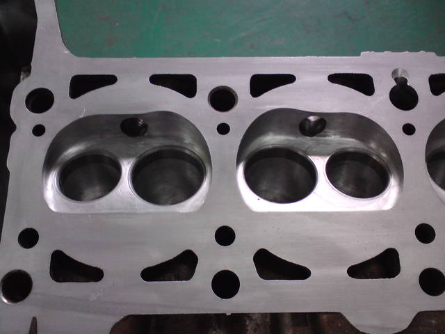

Сообщение Добавлено: 16 авг 2013, 14:06
906, А какая у вас камера сгорания ?
У мну будет вот какая
Эта сделана руками, крайне не технологично.
Буду делать на ЧПУ. :smile_cool:
По хорошему, должно дать увеличения наполнения на высоких оборотах, дабы скомпенсировать узкофазность РВ.

Да, весьма полезная вещь, эта выборка. Уменьшает мертвую зону у клапана.

Наполнение, чего там еще может увеличивать...
Этими, зонами, грешат все камеры клиновидные и ванночкой(ЗМЗ-402) Кстати, многие устанавливая бОльшие клапана не думают про мертвую зону. И вроде как клопы то больше, но и МЗ увеличивается. Поэтому сильно большие клопы тоже зло, как и большие каналы на низовом моторе.
