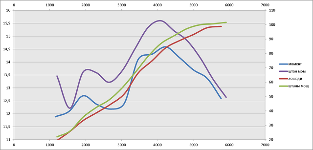

lookman, двухтрубные штаны Ф-дизайн?

нет! хенд мей

Балаганов писал(а):
Балаганов писал(а):
Есть догадки ?
Это Денису вопрос :
не я рисовал. Логи тремя страницами ниже. Может цепь на зуб ошиблись?
Но Сток-2гораздо правдоподобнее. По крайней мере кривая. В любом случае, цена вопроса-всего 1кг :smile_doh:
Не поверишь, вторая закладка на планшете открыта второй день k-power с отчётом о валах. наш первый график ну совсем не похож на их.
сейчас голова не варит, завтра сравню
http://k-power.ru/1-K-POWER/Primer-VazC ... NT-GBC.htm
на первый взгляд -что-то неправильно на низах считаем. Сток должен быть ниже на 2кг. Скорее всего графики до 3т об должны быть у всех ниже на 2кгмомента
lookman колись. Кто делал, а особенно считал. Выкладывай размеры :-)

3Dfx_TriDDDek, взяли штаны на рынке удлинили см на30 и поставили. получилось короче ф-дизайна но длиннее стока.
Сообщение Добавлено: 12 окт 2013, 09:58
    3040
  •  18780
  •   170
  •  18 сен 2007, 22:36
  •  Тюмень-столица деревень
Блог: Просмотр записи (1)
а прочему не 10-20-40см? ты примерно просчитывал? или кто посоветовал?
Чьи штаны брал? Какая маркировка?
Если взять простые однотрубные и согнать воедино у фланца и у гофры, не проще?
резонатор на старом месте?
У K-POWER свои попугаи. Как они их вычисляют, гоняя мотор без нагрузки, знает только производитель мотор-тестера, но он этого не расскажет, потому что это его ноу-хау :smile_nod:
http://k-power.ru/1-K-POWER/Uslugi-DMT.htm

3Dfx_TriDDDek, размер от фонаря, на глаз, резонатор на заводском месте. производитель штанов не известен, крашенные ободранные. думаю кооп Тольятти

Немножко от альтернативного тюнинха - так , для инфы . Тоже мой , летом несколько логов сделано было .
Давка до 0.4 , ссж 8.5 , 213 рв , болты , остальное сток . Кулера нет.
2013 L
