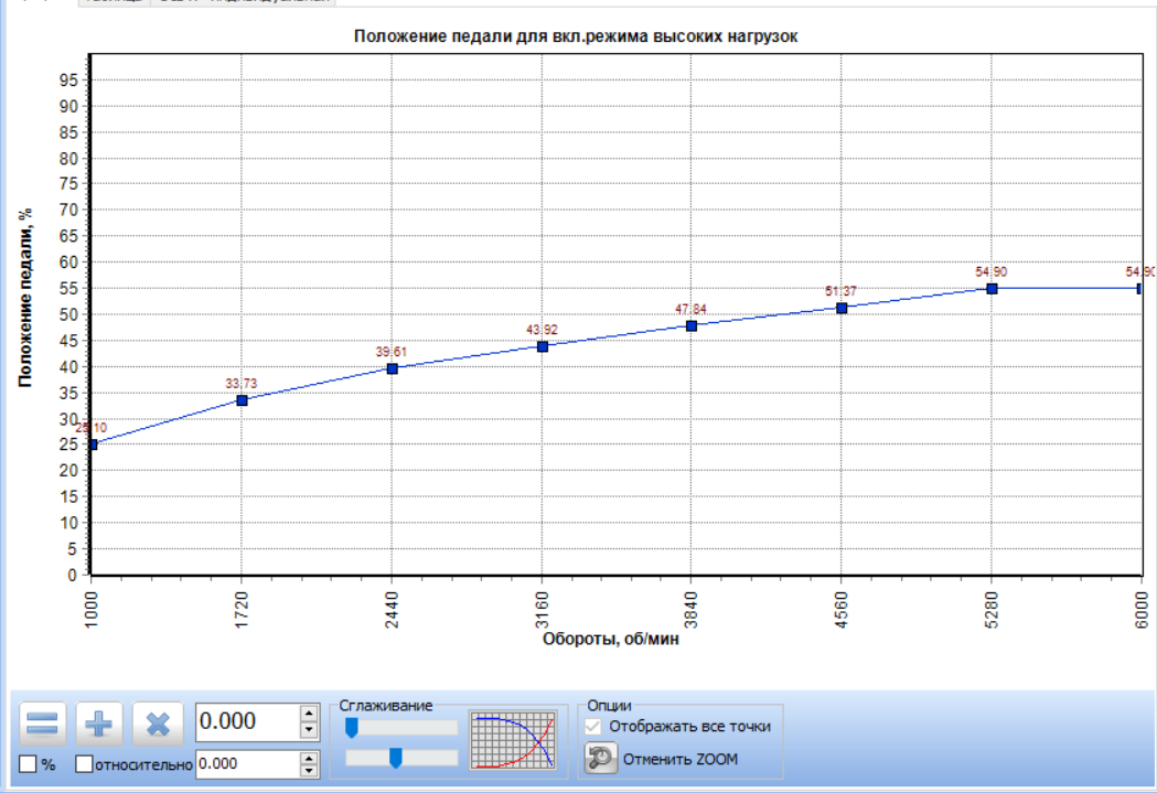

Andrew696 писал(а):
Здравствуйте, теоретически (а может и практически?) с прошивкой какой бензин предпочтительнее 92/95? И еще, если это не секрет: какие условия продавливания газа для перехода в мощностной режим на низких/средних/высоких оборотах?
бенз без разницы, УОЗ увеличен незначительно.
2019-11-28_16h56_35.png [ 87.43 КБ | Просмотров: 268 ]

Старый Крыс писал(а):
ШНиве такого эфекта нет. И там и тут Епедаль.
эбу разные, и прошивки сильно разные. Тебе вообще машина попалась тугая, так скажем. Педаль могу тебе "поострее" сделать.
тугая нето слово...
Не против )
