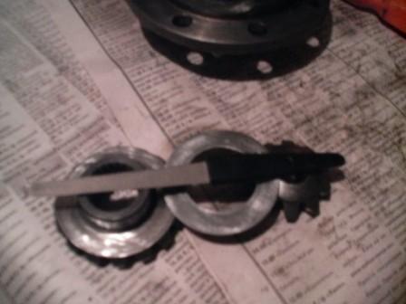

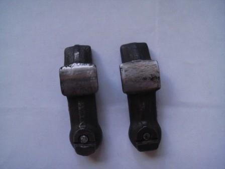

P.S. как вывести в"в ноль" следы износа на РВ и цилиндрической поверхности рычага - "на коленке" - могу поделиться, если кому-то будет интересно и не смешно. И - если отыщу фото - делать работу по-новой не хочется.
Извините за самоцитирование. И, если это ни кому не интересно, пост будет мной удален.
Вот так выглядят перешлифованные рычаги - ранее истертые и разбитые.
На рычаге слева, еще заметен след от продольной выработки тыльной стороной кулачка. Тот, что справа, был вообще в жутком состоянии - работал без масла.
(Желающих похихикать прошу не беспокоиться - сверления в рычагах перекрыты заклепками, готовилось для некоего эксперимента, на двигатель устанавливаться НЕ будут!)
Шлифовка производится "пилочкой для ногтей", с алмазным напылением. Примерно такой, как здесь:
Поправлены плоскости на полуосевой шестерне и сателлите.
За качество фото извините...
