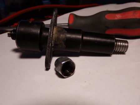

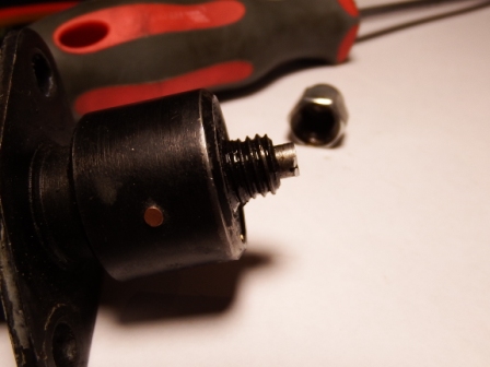

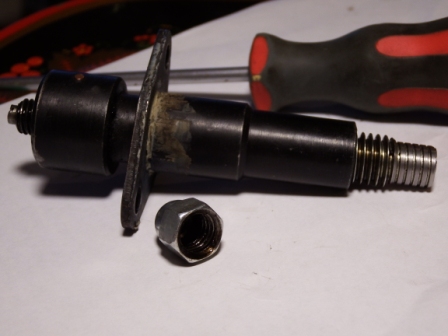

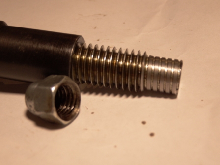

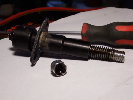

Фото сломанного Isai
Резьба колпачкаИзображение
Рабочая резьбаИзображение
Должно быть Так!Изображение
А так быть не должноИзображение
Так тем более быть не должно!!!Изображение

Жук..., стопорный штифт пружины вроде торчит на первом фото. А фланец цилиндрический (на который накручивается колпачковая гайка) хорошо сидит? Не проворачивается на корпусе?
