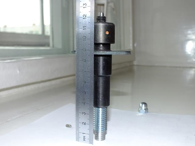

Стоит ИСАЙ уже год наверное. На протяжении недели был какой то неясный стук со стороны пихателя, то ли клапана, то ли цепь. Решил проверить АНЦ. Снял гайку, шток натяжителя чуть болтался и проворачивался от руки по пол оборота вправо влево. Взял отвертку, сделал около двух оборотов в сторону сжатия и обратно. Шток подпружинился, пальцами чувствуется упругое вращение в сторону сжатия, счас никаких посторонних шумов нет, двигатель работает тихо. Но на всякий случай положил в багажник ПИЛОТ (купленный ранее, на всякий случай). Всё таки есть думаю небольшие сбои в работе ИСАЯ, в принципе как и у любого механизма. И как любой механизм требует постоянного контроля. Сам буду проверять примерно раз в две недели.

Сегодня заменил гидрокомпенсаторы. При вращении коленвала был щелчок и цепь провисла - думал соскочила. Крутил много и всегда натянута, затем щелчок и провисание цепи. Снял исай (год продержался), а он крутится во все стороны с натягом и не выодит натяжитель. Наверное поломка пружины. Подскажите какая макс длина выхода должна быть?

igor29, Насколько я знаю при замене гидрокомпенсаторов необходимо снимать шестерёнку распредвала с цепочкой. Перед этим необходимо было с помощью какой нибудь проволочки под колпачковую гайку застопорить шток натяжителя цепи, а ещё лучше снять натяжитель. Если этого не сделать то при ослаблении цепи шток под действием спиральной пружины выкручивается до конца и вернуть его в последствии на место несколько проблематично.
Ты при замене гидриков стопорил натяжитель?

turdikla, Ну и дальше ходи спокойный. Если перед установкой не смотреть как он устроен, а после установки не потрошить ГРМ то как показывает практика работает он вполне прилично. : : :
Кстати у меня тоже ИСАИ но маслопровод я не демонтировал и ГНЦ вожу на всякий пожарный в инструментах пока не убежусь в полной надёжности ИСАЯ. :
