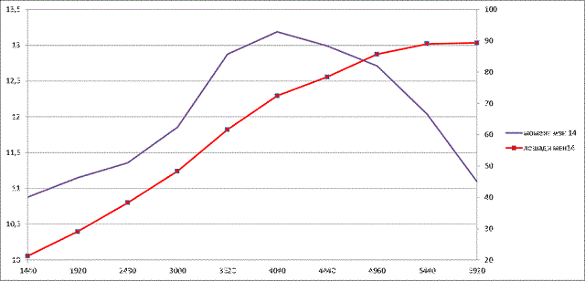

Стоковые штаны 14 вал, это чтобы сравнение было корректным с прошлым логом на 44.
Точки выбрал из двух логов, так как одинаковые обороты не получились в одном.
1440 63,9
1920 87,3
2480 114,9
3000 145,1
3520 184,9
4040 217,3
4440 235,3
4960 257,2
5440 267,1
5920 268,1
Итак , получается что 44 вал начинает выигрывать после 5500 , но на 4-й в горку до отсечки он не крутит, но на наиболее востребованых оборотах 1500-3000 педаль ватная.
Для нормального комфортного мотора 1500-5000 на больших клопах нужен 14 вал.
Даже на стоковых штанах появился отклик на педаль, машина идет за педалью.
Имплантировать гибрид штанов 2121 и наших не удалось.
Часть 2-1 не стала, уперлась в КПП.
Возвращаю Ф-дизайн , блин, а у него провал на 3000, как раз начало разгона с 80 на 4-й передаче.
Кроением штанов займусь после Днепропетровска.
В общем проект фен-шуя подходит к логическому завершению.

мвн, т.е. получается, что на фен-шуе 44-й вал является верховым, а 14-й - самое то, что надо?
У нас чел 680-й вал ставил на такой же конфиг, как у тебя, на Коротыше. Сказал, что тоже через чур верховым показался.

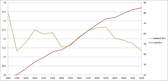

вот график мвн на14 валуИзображение
следующий 3х дверка 44 вал выпуск 421 двигатель стандарт
[/img]
