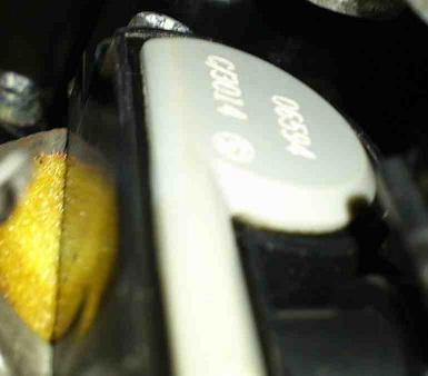

Вот мой в обертке, только MADE IN USA
и без обертки, уже смонтированный

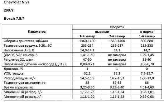

ДЕД46, есть у него БК:
bmm_rich писал(а):
Вот мои замеры с БК Multitronics:
1) Вечер, два замера: температура 0 °, влажно, на дороге слякоть. (Подловил момент, когда обороты самопроизвольно выросли)
2) Утро, один замер: температура -2 °, сухо, на дороге скользко.
