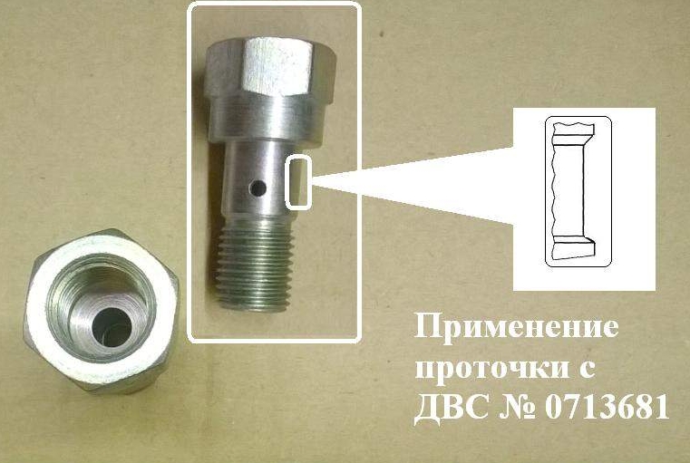

Начала греметь цепь, пробег 125 тысяч, цепь ни разу не менялась. Поменян успокоитель и ГНЦ. Тихо гремит все равно. Мастера сказали, что надо менять цепь, либо поставить пилот.
Может, для начала пойти дешёвым путём?
Одна из причин дефекта «Шум цепи привода ГРМ» - при монтаже штуцера датчика давления масла возможен перекос с уменьшением зазора для прохождения масла, что может приводить к неправильной работе гидравлического натяжителя или его отказу и возникновению шума привода ГРМ. Рекомендация по устранению на ДВС до № 713681 - замена штуцера 21030-3810310-00-0 на новое состояние (как на фото). Но замена штуцера, к сожалению, не может 100% гарантировать устранение дефекта, только в случае его перекоса штуцера при монтаже.
После указанного № 713681 на ДВС - штуцеры устанавливаются все с проточкой.
Можно и цепь поменять
1.jpg [ 217.11 КБ | Просмотров: 5227 ]
Апппупеть! спустя 15 (пятнадцать ! :smile_nerd: ) лет Же-еМ-овцы приступили к анализу часто возникающих неисправностей. Я в полном восторге от такой оперативности!!! :smile_bigsmile:
История сохранила имена гениев техничеЦкой мысли - авторов первого и второго вариантов??????? :smile_nerd:
Т.е., еще через 15 (пятнадцать ! ) лет Же-еМ-овцы разродятся очередным, не менее выдающимся вариантом!!! :smile_muscle: С чем и поздравляю очень горячо ШНиваводов всех времен и народов!!! :smile_handshake: :smile_handshake:
А то, что решение надуманной Вами проблемы лежит на поверхности - не задумывались?
Можно и горе-кАнструкторов поменять, это проще и дешевле. :smile_giggle:

Суровый_ШНивавод писал(а):
О
Нет, не сохранила. Двигатель модернизируют его разработчики, ПАО "АВТОВАЗ". Сборочному заводу GM-AV затруднительно изменить чужое творение, также, как и внедрить нерегулируемые ступичные подшипники в кулаки, которые изготавливает ПАО "АВТОВАЗ". такие вот сложные партнёрские отношения
