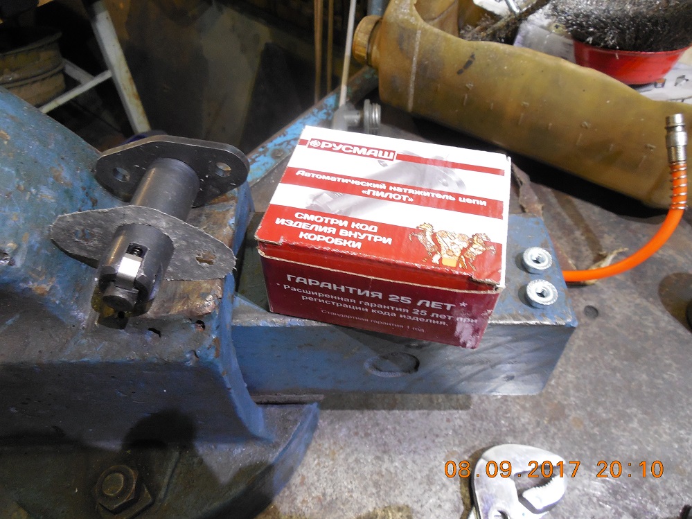

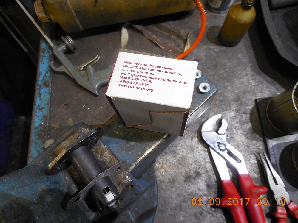

в ходе установки пилота что то я засумлевался в оригинальности данного образца...жулюзяка как то непрезентабельно выглядела, картонная коробка на картинках интернета встречалась совсем не такой раскраски, паранитовая прокладка своими отверствиями никак не угадывала на шпильки :smile_headbang: (пришлось "рубить" свою) ...

Сообщение Добавлено: 08 сен 2017, 22:42
    60
  •  641
  •  15 мар 2013, 11:42
  •  Мытищи
А как он был запокован?запаян в полителен+ инструкция?я когда ставил на свою 21214 маленько добавил герметик, масло не текло.
2123 L. 2017 не буду делать из нее машину постораюсь сделать так чтоб она ездила:smile_bigsmile: 215/75/15kumho mt,бк cl570 прошивка от 777, анц ИСАИ. Уаз Патриот МКПП 21гв.
Сообщение Добавлено: 08 сен 2017, 22:48
    400
  •  2914
  •  14 дек 2007, 15:37
Такая коробка теперь и идет с русмаша. Что прокладка не попадает - это главный признак настоящности.))
Это шутка ? Или утверждение?
ну тодысь другое дело... :smile_smile:
Добавлено спустя 10 минут 19 секунд:
сам пилот просто в коробке болтался вместе с инструкцией (которую не сразу "расшифровал) и вкладышем проверки подлинности, в пакете прокладка и винт-заглушка с шайбой. ну и по традиции при установке без серого герметика не обошлось :smile_bigsmile:
кстати в инструкции без косяков не обошлось---есть очепятка :smile_giggle: вместо ваз2101 захерачили 2110....

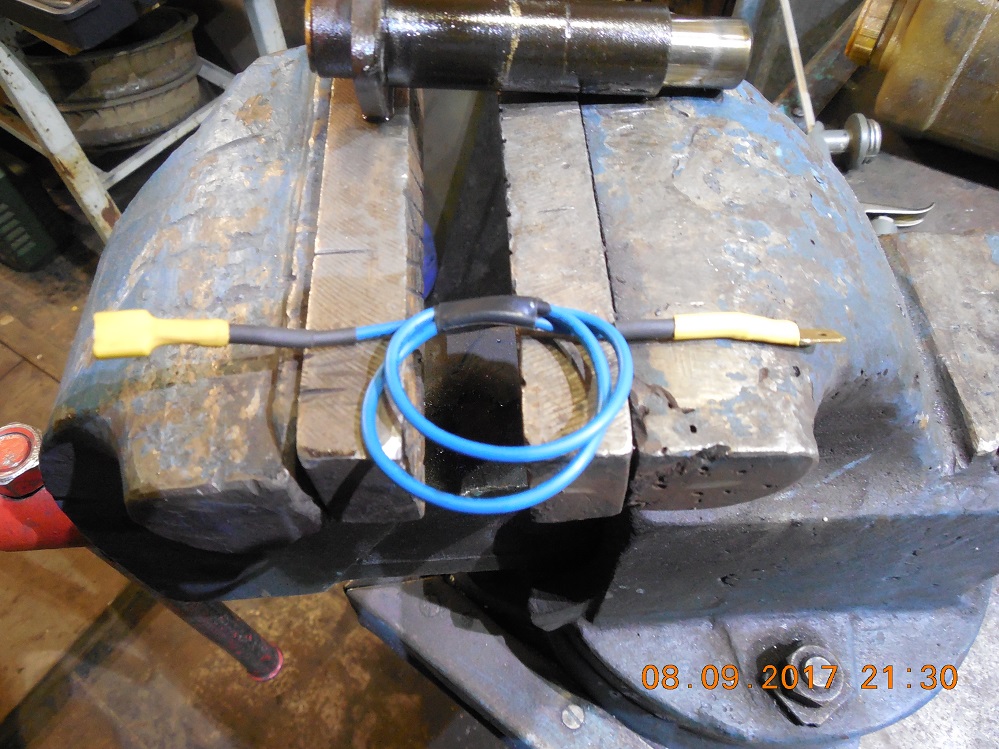

и у меня не всё гладко пошло: из под датчика давления масло погнало и проводок стал короток малёха... :smile_crying: правда с проводком быстро "разобрался", малёха поджарив руку феном... :smile_bigsmile:
