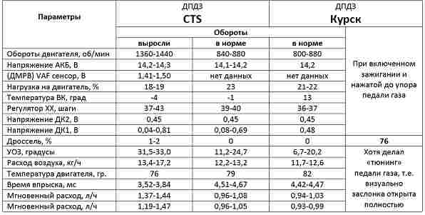

sem59, Чешу затылок. Ну откуда, или от чего появляется 1%?
А раз 1% то и обороты соответственно. А за этим и все остальные показатели.
Хароший у тебя БК. Виноват, это же у него.
Вот как 0% так всё остальное при 85-86грд.(РХХ,мгн. расход топлива, расх. воздуха, УОЗ, обороты) как и у меня.
Исходной причиной есть этот 1%. Это факт.
У меня бывает(редко) подвисают обороты, но при этом ДПДЗ показывает 0%. А газнул педалькой (чуть-чуть) и всё сразу становится на место. Поймать не могу, потому как редко и по БК некчему придраться. А тут явный 1%.
Чешу затылок.
Напряжение на входе в ЭБУ нужно проверить. И что б не (0,7в. граница) а серединка 0,45-0,5в. Хоть бери, да вози подключеный мультиметр, на входе в ЭБУ. Може бред, но другого, ....... пока чешу репу.

Еще замеры, хотя с датчиком CTS, не на полностью прогретом двигателе, но с БК была информация: "Двигатель прогрет"

bmm_rich, Ну опять, всё сводиться к ДПДЗ 0%.

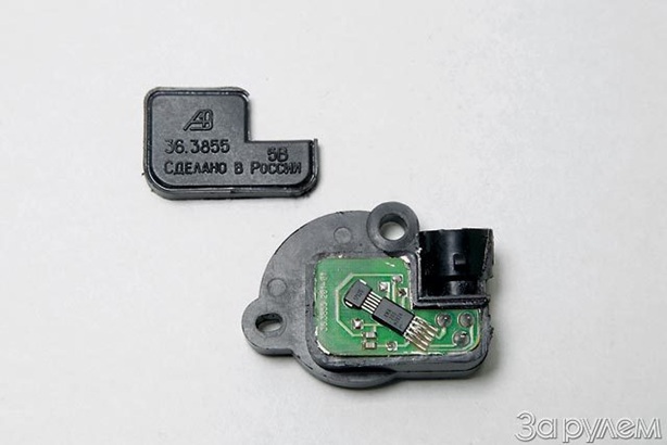

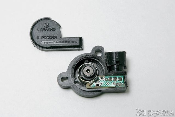

Что у датчиков внутри? Забегая вперед, скажем, что когда их вскрыли после испытаний, то оказалось, что один и тот же принцип работы (кольцевой магнит на эксцентрике плюс микросхема) каждый из трех заводов воплотил по-своему – на фото это хорошо видно. Какое решение лучше? Логично предположить, что именно то, которое заложено в датчиках-победителях. А победила на сей раз Калуга!
Калужские датчики в полном составе выдержали тяжелые испытания без единого замечания – такое в наших экспертизах бывает весьма редко. Как это часто случается, больше сказать про них нечего: работают и ладно, молодцы. Зато о проигравших можно говорить долго – из шести оставшихся датчиков до финиша в боевой готовности добрался лишь один. Поломки пружинных механизмов, отказ электроники, нелинейные характеристики – в общем, невесело. О причинах неудач пусть рассуждают производители – покупателям же при выборе подобных датчиков рекомендуем воспользоваться нашими выводами.

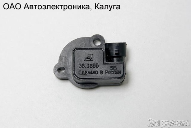

Изготовитель – ОАО «Автоэлектроника», Калуга
Единственный бренд, прошедший через ресурсные испытания без единого замечания. Нелинейность характеристик каждого из трех датчиков не превысила 1,4%, а максимальное отклонение в их показателях до и после испытаний составило 0,3%. В общем, все хорошо. Выводы: покупкой довольны.

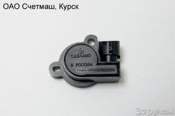

Фото 3. Датчик положения дроссельной заслонки ТУ 4591-034-00225331-2002
Фото 4. Датчик положения дроссельной заслонки ТУ 4591-034-00225331-2002
Фото 3-4. Датчик положения дроссельной заслонки ТУ 4591-034-00225331-2002
Изготовитель – курское ОАО «Счетмаш»
Первый курский датчик «заело» при температурных испытаниях – виновата пружина. Оставшиеся два «дотерпели» до конца, однако нелинейность одного из них составила 4,76% – это плохо. В общем, нормальным оказался один из трех! Его и берите, если умудритесь отсеять брак… Выводы: покупкой недовольны.
