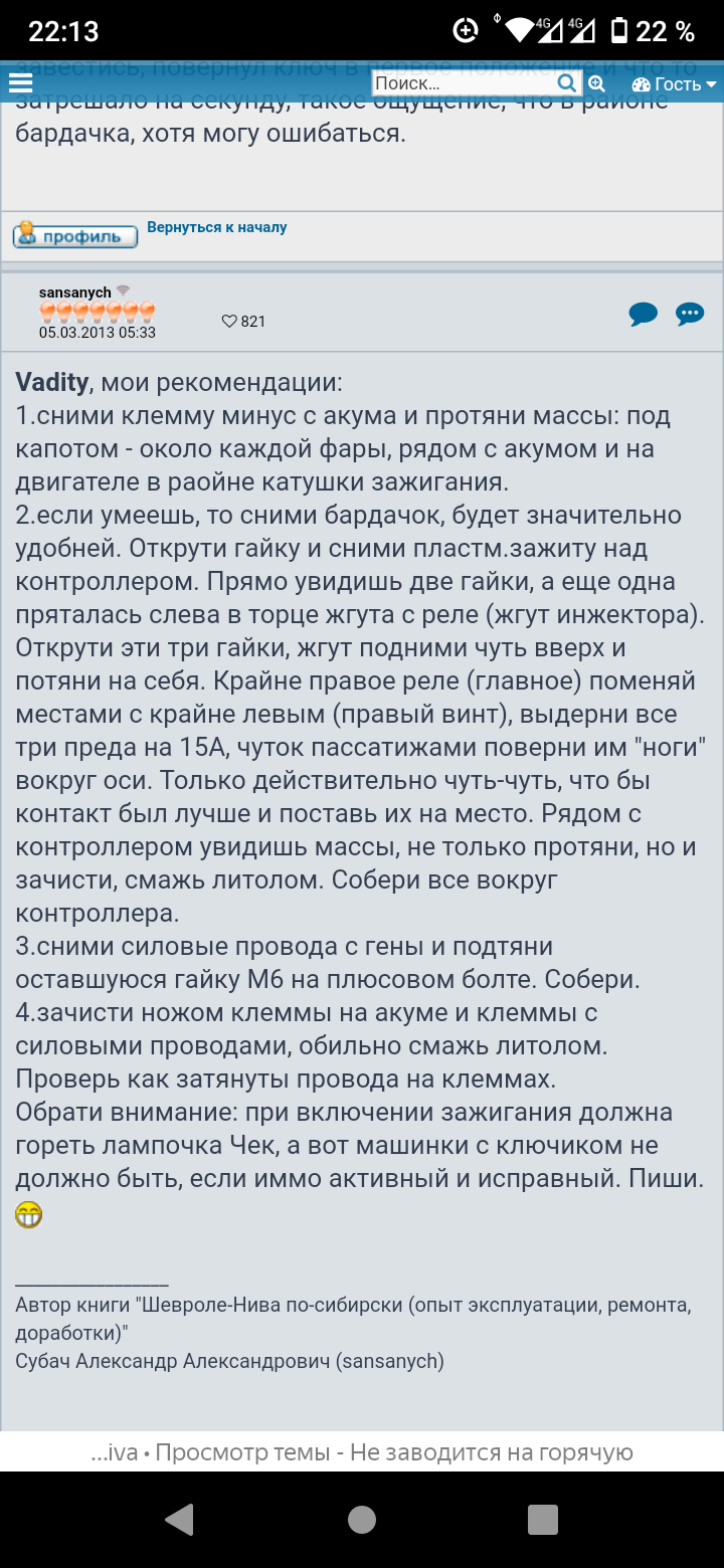

Вложение:
Screenshot_20221012-221315.png [ 298.3 КБ | Просмотров: 254 ]
Добавлено спустя 2 минуты:
Не помню в какой теме это было, сделал себе скрин. После выполнения второго пункта, пару недель полёт нормальный.

Вложение:
Ну и как? Всё ещё всё нормально или есть проблемы?
Мне данные манипуляции не помогли, как была проблема с запуском, так всё и осталось. Запускается на горячую только при снятии датчика температуры или когда остынет. Что ещё сделать уже даже и не знаю.
 Заголовок сообщения: Re: Не заводится на горячую
Сообщение Добавлено: 26 май 2024, 09:46
    1311
  •  875
  •  15 апр 2024, 17:28
  •  Майкоп. Адыгея.
На данный момент, если заглушил горячий на 1 - 2 минуты, например сходить по быстрому в магазин, или открыть ворота в гараж, то заводится стабильно со второго раза. Первая прокрутка стартером после отключения бензонасоса сопровождается попытками схватывания чих - пых - заглох. Вторая попытка - сразу уверенный пуск. Если постоит минут 5 и больше пускается с первого раза.
У меня ДМРВ почти мёртвый, может и это влияет. Пока езжу так со временем буду дальше разбираться.
Когда с запуском была совсем беда были мысли врезать в цепь ДТОЖ подстроечный резистор, чтобы обманывать мозги на момент пуска двигателя. Остановило то, что это не решение проблемы, а "костыль".
