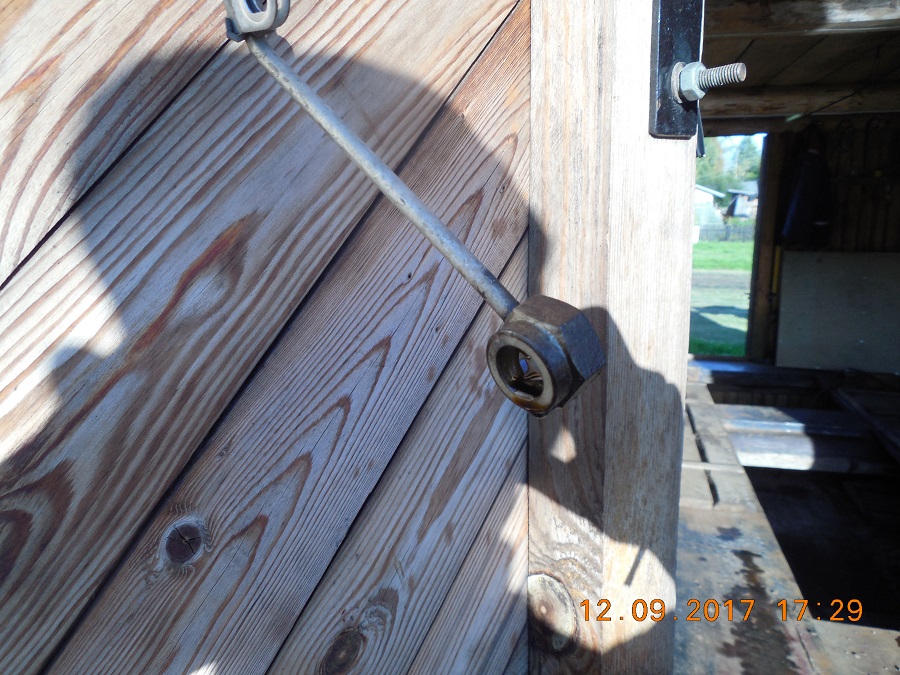

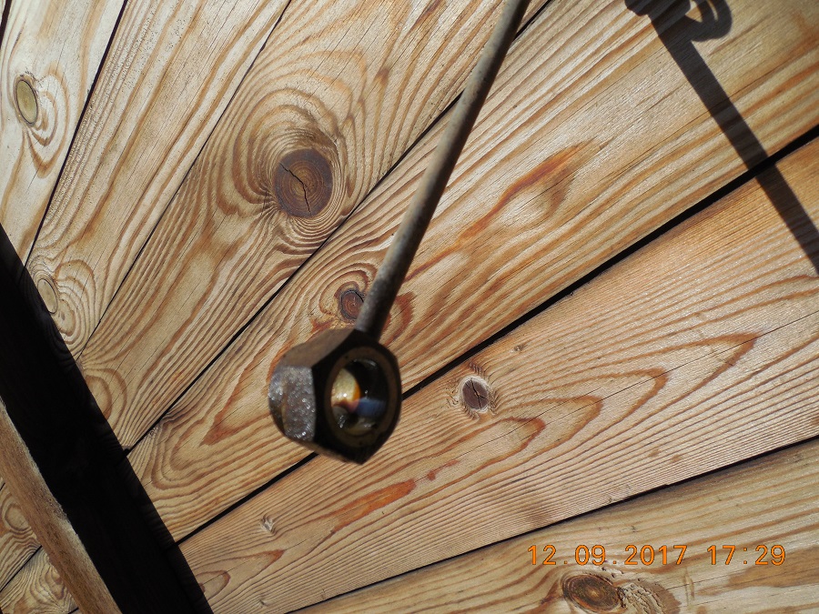

" ...стою на ацфальте я в лапти обутый.." натыкайте носом кудым чево вкручивать...некак немогу скубатурить. по мне лучше проводок нарастить чем отрезать трубку и глушить непойми как...

Сам не могу скубатурить, глядя на фото! :smile_worried:
У моей, 2007 год, трубка вкручена в эту гайку.
Я ее просто выкрутил и поставил заглушку.
Изменили, значит. Впаяли ее.
Тогда извиняюсь, был не прав. :smile_smile:
трубки разные, щас трубка как на фото нового образца считается.
