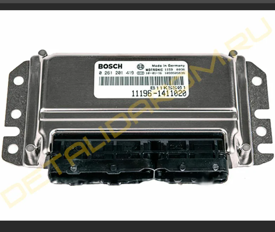

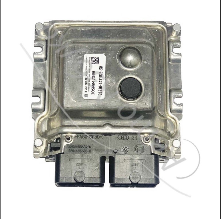

ЭБУ БОШ 17.9.71 для е-газа (первый), и 7.9.7+ для троса (второй)
Добавлено спустя 1 минуту 8 секунд:
На этикетки можно не обращать внимания, номера на них зависят только от залитой прошивки, железо внутри абсолютно одинаковое.
