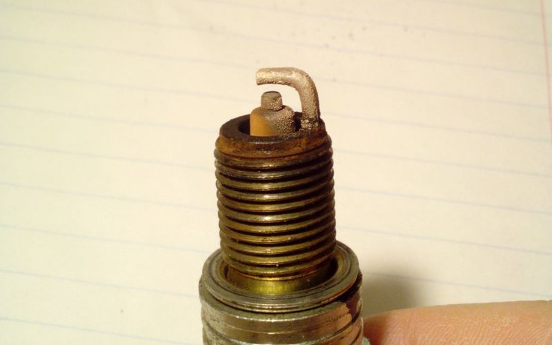

Прошу помощи клуба! :smile_nod: Братцы, взгляните на картинку и скажите - я правильно понимаю, что это результат бедной смеси?
Или я ошибаюсь? :

похоже ЭТО результат некачественного топлива,а так же попадания излишнего количества масла в камеру сгорания,а пробег то свечей какой,да и машины тоже, было бы неплохо указать.

Пробег 16 тыс. Остальные свечи вполне себе здорового цвета, только одна резко выделяется.
Причина - при запуске обороты плавали, заморгал СE... но потом "проплевался" и поехал. Скинул клемму с аккумулятора. Поменял свечи, поменял бензин (заправку). Ошибок больше нет, но двигатель на ХХ все равно как то неровно работает.

Dm.VZ, на сгоревшее масло похоже. Был в свое время аналогичный нагар на предыдущей Ниве, когда через маслосъемные колпачки масло гнало. При бедной смеси налет белый, но именно что тонкий налет, а у тебя сгоревшие отложения, причем с одной стороны.

На ТО 15 тыс официалы масло залили до уровня МАХ... может слить чуток? Смущает, что так выглядит только одна свеча из первого цилиндра.

Dm.VZ, если не выше уровня MAX, то проблем быть не должно из-за этого. Открути ДУ, посмотри, что там в ресивере творится на предмет масла, хотя мне как-то сомнительно, что из-за этого, тем более что только в первом цилиндре. :
Или я ошибаюсь? :
На свече виден характерный сегмент от масла с присадками, поступающего через впускной клапан. На остальной части теплового конуса находятся сернистые отложения. Бензин или газ с большим количеством серы. На заправке необходимо вначале ознакомиться с паспортом на топливо, а после заливать в бак.

А на боковом электроде это что, сернистые отложения?
Сгоревшее масло с крутыми (электропроводными) присадками - это на боковом электроде, а на правой части теплового конуса - сернистые отложения...
