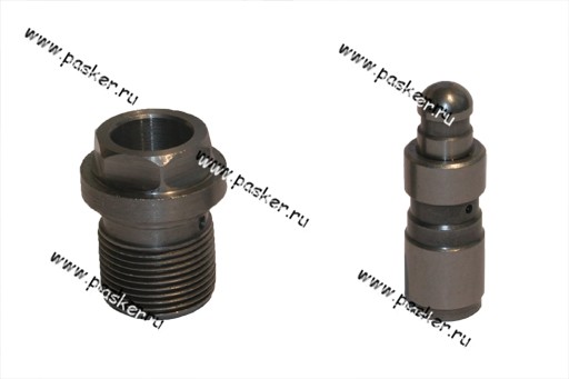

Блин, ну объясните! Саму технологию замены я прекрасно понял, кроме этих ввертышей... Что там с ними на новой голове по сравнению со старой (у меня новая) Просто пока машинка стоит - подвеску меняю. Заодно хочу и болты вкрутить. Ну объясните кто-нибудь! Не хочется открутить крышку и понять, что на самом деле я ни черта не понимаю...

Alex_UL, дык в первом посте темы всё разжевано. :
Надо новые футорки (ввертыши) изготавливать. Либо купить уже готовые.
так вопрос в том на примере чего эти самые ввертыши изготавливаются? В первом посте написано: "Берем старые ввертыши". Вот откуда мне взять этот образец? Из новой головы? Или надо скажем купить от старой нивы?

Alex_UL, от старой ГБЦ.
Скинь пожалуйста если можешь номер детали или точное ее название

Alex_UL, http://www.pasker.ru/photo_lib/58952.jpg
Слева ввертыш, справа гидрик. В головку вкручен ввертыш, в него вставлен гидрик.
