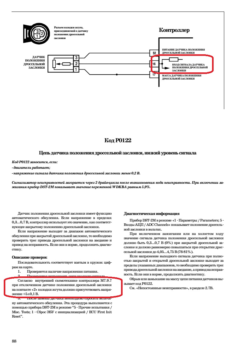

Сейчас проверил напряжение на колодке дпдз снятой с датчика-опорное 4.99В,а вот на сигнальном,который подаёт на ЭБУ,5.08В которого там быть не должно.
О чём это говорит?

ДТОЖ проверь.
Поправил схему. Сорри.

ДТОЖ проверь.
ой , схема то неправильная

@oapv , да, не хорошо получилось. Исправил картинку.

ЛЫСЫЙ 721 писал(а):
ДПДЗ не установленный на ДУ, по сопротивлению уходит в обрыв. Это всё равно што снять с него разъём.
Интересная информация.
Видимо, некоторое тестовое движение есть, (вперёд- назад) при каждом включении зажигания. И ЭБУ ждёт ответной реакции.
Что в принципе правильно. Обратная связь .
