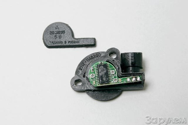

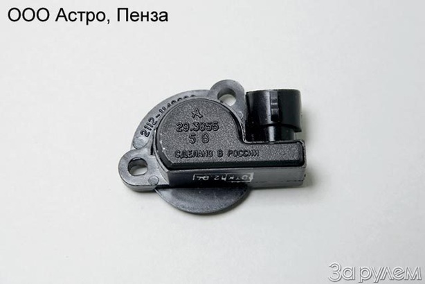

Фото 5. Датчик положения дроссельной заслонки электронный бесконтактный ТУ 4573.020.12007355-2004
Фото 6. Датчик положения дроссельной заслонки электронный бесконтактный ТУ 4573.020.12007355-2004
Фото 5-6. Датчик положения дроссельной заслонки электронный бесконтактный ТУ 4573.020.12007355-2004 Изготовитель – ООО фирма «АСТРО», Пенза
Два датчика померли довольно быстро – один вообще не потреблял ток, у второго отказал пружинный механизм. Третий продержался до конца, но нелинейность величиной 6,1% сводит на нет всякие надежды на положительные эмоции. Увы, подобные «мелочи» и отличают один бренд от другого. Выводы: покупкой недовольны.
