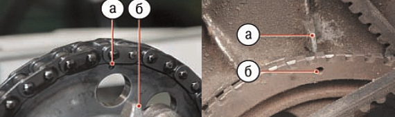

До какой такой метки внизу?
У меня еще поликлиновой ремень я так понял ставится метка не по дпкв а по отливу
Что значит "еще"? Там что, опять стали обычный клиновой ставить? :smile_tmi:
@Бийчанин , Не читайте старых мануалов, или не от той машины..

Шевролет 2003 г. Генератор еще внизу два ремня на гену идет и на гидрач

@Бийчанин , Да и фиг с ним с ремнем, ДПКВ же там уже есть?
Это совсем не "поли-", а наоборот. Поликлиновой - это плоский многоручейковый.
