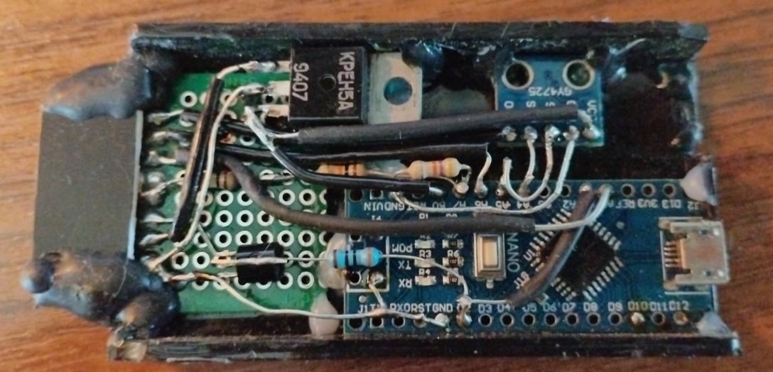

В мусор. Нормальных дешёвых ДМРВ не бывает. Покупать только оригинальный Бош.
Где его взять, оригинальный Бош?
Пугает не столько цена, хотя и она тоже, сколько высокая вероятность купить какашку за дорого.
Я сделал универсальное решение без замены расходомера. Вот уже больше года катаюсь с нештатным ДМРВ.
Тема здесь https://www.chevy-niva.ru/n/viewtopic.php?f=16&t=83136
Если не делать контроль температуры по 4-му цилиндру и управление реле левого вентилятора, то получится совсем просто. Цена деталей максимум 1500 рублей.
