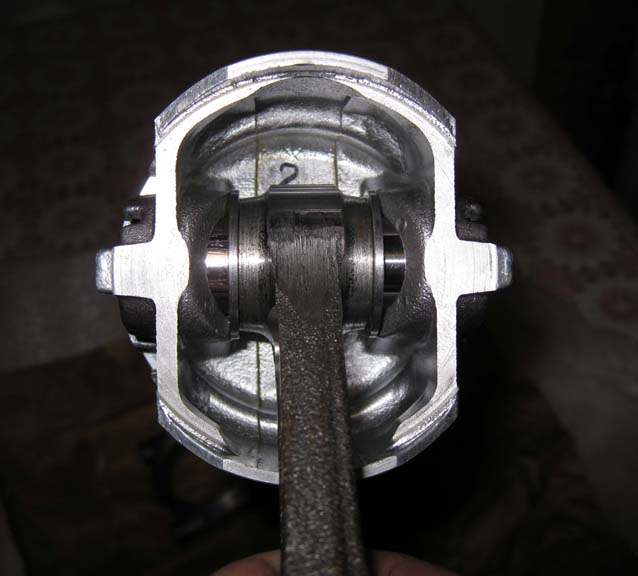

906 писал(а):
carmack писал(а):
Узкий снизу шатун по шейке колена плавает с запасом, и его держит только поршень за вгш. Какие еще колечки. Зазор там не уходит - раздвигание бобышек компенсируется их рпсширением
Шатун центрирующийся по поршню, между бобышками практически не ходит, как тот, что по колену центруется! А про колечки он правильно спросил!
У Славы именно так, с шайбами. Вот:Изображение Зазор очень небольшой, на глаз примерно 0,2-0,3мм.
