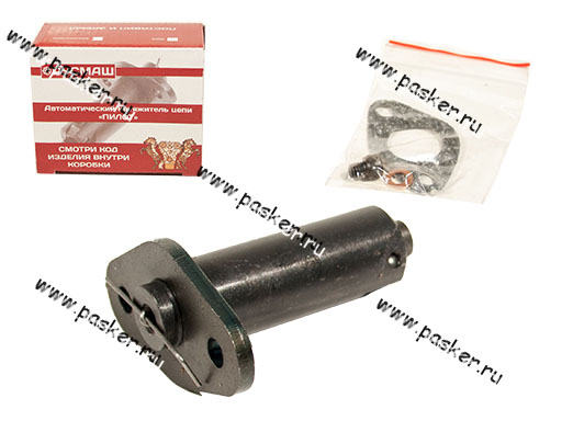

вот купил:
теперь думаю не палево ли, коробка какая-то уж больно странная, в инструкции указан сайт www.russmach.ru, на коробке www.rusmash.org, не один не работает, да и адрес производителя на коробке не бъётся с адресом на сайте http://www.ntc-rodos.ru/
Про НТЦ РОДОС нигде ни слова.
кто нибудь ставил изделие в такой же упаковке?
На www.pasker.ru нашел вот такой:
Где истина?

Про коробку не помню - все остальное один в один. Тыщ 8 уже проехал. Главное, смотри выше, что я писал по поводу болта. Лучше проверить.

шев, дата производства стоит какая нибудь?
а зачем тебе?
позже в гараж схожу посмотрю.
Сообщение Добавлено: 22 мар 2010, 18:59
  •  198
  • 99
  •  12 окт 2008, 15:18
  •  регион 58
дата изготовления 25мая 2009год.
