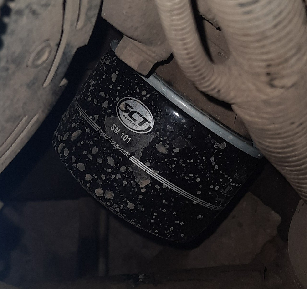

Пока соглашаюсь с версией шняги в виде маслофильтра. Стоит на фото. Летом по плану менять масло, фильтр менять сейчас или до лета?
Смотря насколько напрягают эти "5 сек" :smile_wink:
причем тут масло? Нужно заменить только фильтр, это же 1 минута! И стоит он копейки.
