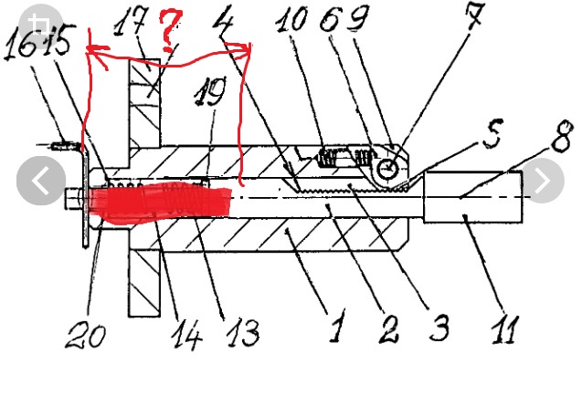

VladimirhOFF писал(а):
Кто пользуется Исаем, может ли он давать обратный ход в определенные моменты, т.е. как-бы откручиваться назад и не дотягивать цепь???
Описание автора
Пружина АНЦ довольно слабая, но ей помогает вибрация работающего двигателя. При этом шаг резьбы играет роль рычага. При работе цепь натягивается не до отказа, а имеет некоторый свободный люфт, который и играет роль демпфера. (Примерно такая же жёсткая, без демпфера, конструкция была на 412 Москвичах. И цепи служили дольше, чем Жигулёвские.) Перетяжки цепи с АНЦ ИСАЙ быть не может, так как при тепловых расширениях и повышении нагрузки регулировочный винт, имеет возможность обратного хода., так как усилие со стороны цепи превысит усилие пружины АНЦ., и только благодаря вибрации винт закрутится обратно.
В соответствии с законами больших чисел на отдельных экземплярах в силу технологических отклонений резьба может иметь как заметно повышенный, так и заметно пониженный момент трения. В первом случае зазор будет выбираться медленнее, во втором будем иметь большой обратный ход.
Характеристика пружины и её преднатяг тоже вещь в себе.
А уж про контрафакт разговор вообще отдельный.
С этой точки зрения "Пилот" в производстве значительно дуракоупорнее.

B_rodriguez писал(а):
Вы еще подеритесь, горячие финские парни."С"
Не, вы лучше фото проволоки вставленной в "отверстие" натяжителя покажите, чем фильтр. А я вам замерю сколько можно вставить в "отверстие" снятого.

Обсуждаем технические вещи без хамства
Я и не думал хамить. Данным способом можно установить вышел шток до упора или нет не снимая крышки. Просто никто не измерял данное расстояние при выходе штока до упора.

Сообщение Добавлено: 11 фев 2023, 23:06
    2591
  •  2221
  • 69
  •  13 авг 2010, 11:42
  •  свердловская обл
У моего пилота 2012г.в., от его опорной площадки, максимальное расстояние 79 мм. Он снят, лежит в запасе.

Сообщение Добавлено: 12 фев 2023, 10:27
    111
  •  665
  •  07 ноя 2013, 22:26
  •  Архангельск
Думаю Родригес хотел узнать не снимая крышки и натяжителя про 46 мм - натянута цепь с таким расстоянием при измерении совсем в другом месте (толстая красная линия). Может ли шток далее давить на башмак или шток уже вышел на максимум и цепь провисает.
