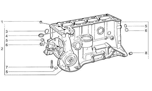

Ладно, это всё лирика. Насос ГУР на двигателе 21074 куда ставить собрались?

@Captain , а в чем там проблема?
В блоке 2123 есть дополнительные отверстия?

Да, есть. Вокруг масляного фильтра:
21074
2123
С уважением! Александр

@Captain , Сань, ты давай 21214-й блок, а не 23. У него получица только нижний гена, как на 214 ниве, а там кронштейн свой. Он крепицца к передней крышке, на болт ГБЦ, и ещё один болт чуть ниже.
Согласен. Только где он его найдёт?! Ещё понадобятся шкив на насос ГУР, шкив на коленвал, кронштейн на гену, гена тоже не подойдёт (в 2004 году уже шёл верхний гена и поликлин). Не многовато ли переделок и новых деталек, достаточно редких в продаже и на разборках?
Добавлено спустя 4 минуты 4 секунды:
На блоке 21214 есть все места крепления, надо сделать резьбовые отверстия:
