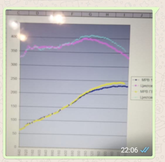

Я пришёл к выводу что универсальных валов дающих прибавку во всем диапазоне оборотов нет, обязательно будет перекос в какую либо сторону, либо верх, либо низ. Т-образный клапан= вал с бОльшим подъёмом. Кстати сток вал тоже очень хорошо слушается разрезной шестерни. В графике на рисунке показано что дала скромная доработка ГБЦ. ДВС полный сток, только ГБЦ по каналам 31х29, седла 33х28,т-образный клапан. Двигатель один и тот же. Совсем чуть-чуть просели низы, из-за распила впускного канала, сам канал можно не пилить работать только с седлами. Я ни кого не отговариваю от тюнинг валов, нужен трактор до 4000 берём низовые, нужна крутилка берём верховые. В фазах производителей распредвалов трудно ориентироваться тк производители указывают их при разных зазорах, ОКБ Двигатель при 0.15мм, нуждин при 0.3 мм, ОКБ Динамика при 0.2. поэтому фаза распредвала ОКБ Двигатель 280 градусов и распредвала Нуждин 280 (например) не одно и тоже.
