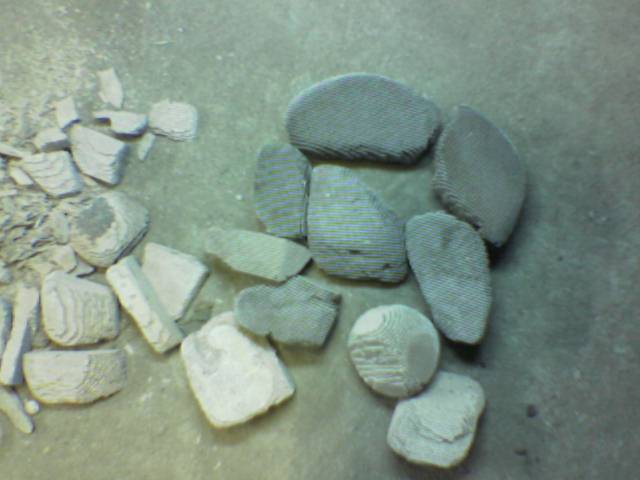

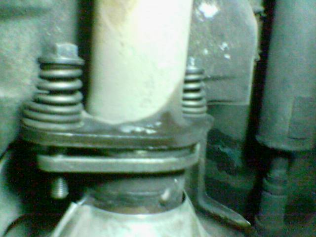

Всё было так же, как описал Станислав.
Снял приёмную трубу. Крепится катализатор (не внутренности) на два подпружиненных болта НА 15!! с втулками. Кстати, может и из-за этого подгромыхивать.
И вот что оттуда высыпалось:
На фото не очень хорошо видно, но можете поверить на слово, там действительно ячеистая структура. Причём ячейки должны быть свободными от самого начала катализатора до самого конца.
Подпружинивание глушака я тут встретил первый раз. Может ли это означать, что производитель расситывал, что катализатор может забиться и тогда газики за счёт пружин будут выходить? У меня не выходили, или выходили, но очень плохо, т.к. шипение после пуска двигателя я слышал, но при этом больше пары оборотов движок провернуть не мог.
Я на природу, но к сожалению, пока не готов платить такие суммы из-за конструктивных просчётов.
Мне искренне жаль, что движку стало лучше дышать за счёт ухудшения общей экологической обстановки. : : :
Подпружинивание приемной трубы глушителя сделано для того что бы снизить крутильные колебания на выпускной системе (на иномарках для этой цели "гофру" ставят.
