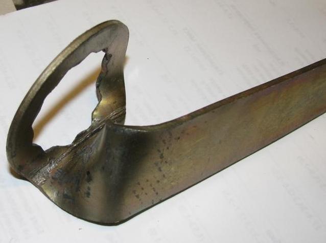

Что бы открутить гайку шкива коленчатого вала купил в магазине ключ.
Откручивал при помощи стартера, с разгона. После двух попыток ключ согнуло винтом, но гайка так и не открутилась.
Купил в магазине головку на 38, а из монтировки от грузовика сделал рычаг. Обточил его болгаркой для квадрата 3\4 дюйма и очень легко открутил.
Удобство данного ключа ещё в том что не надо откручивать радиатор и прочие детали, что бы подобраться к гайке. Шкив тоже вылез без дополнительных разборок.
