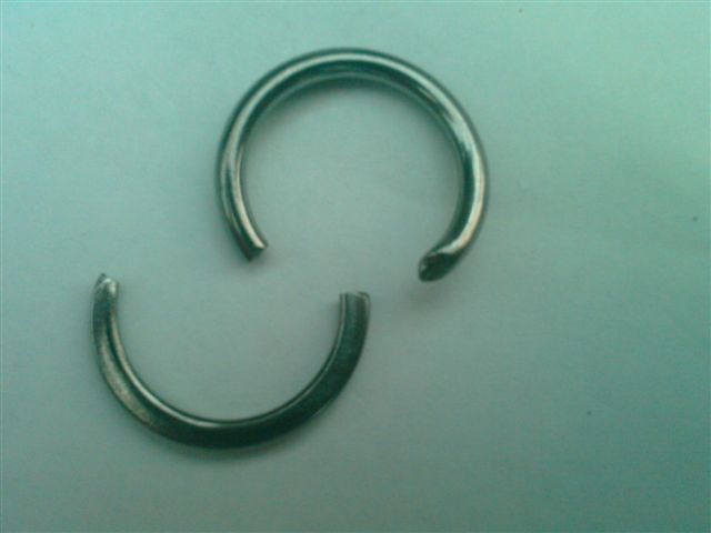

И мои пять копеек.....:
На 30 000 при ТО из сливного отверстия картера выпало вот такое
Вскрытие головы показало, что сломалась внутрення пружина выпускного клапана.... как результат - ремонт головы с заменой направляющих и клапанов... :smile_bigsmile: :smile_bigsmile:
(обломки пружины настолько были отшлифованы(неострые края излома), что мне страшно представить сколько я ездил на одной пружине и без маслосъемного! :smile_bigsmile: :smile_bigsmile: )
