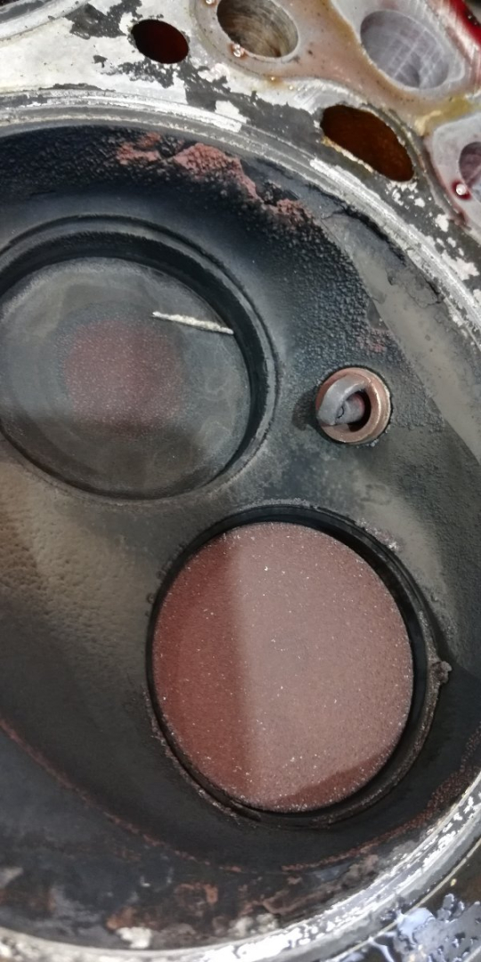

"Грамотная рбота" ГБО достигается устновкой грамотного газового ЭБУ, но их мало,и они стоят космос. Все остальное - костыли, и скорый прогар клапанов.
и седел:

и седел:
Разумеется)
