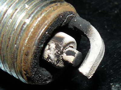

SHEWIK писал(а):
Нормальная свеча, забей. По трассе проедешь очистится
Andres, то что очистится это понятно, только такой нагар, не есть гуд!
eworker2003, мерий компрессию, меняй маслосъёмные колпачки!
Жесть!!! Хотелось бы понять взаимосвязь САЖИ (а не НАГАРА от масла) на свечах ,с МСК : Искат проблему надо в свечах, высоковльтных проводах, модуле зажигания - в первую очередь. Сажа- плохой искры на свечах(ИМХО)
Теперь "бармалейки" в наличии в Волгограде!!!

eworker2003, Решил проблемму или нет? Если нет мне в лом всё читать. Причина в накрывающемся ЛЗ. :

BABY писал(а):
Свечи то какие, марка, калильное число? Может слишком холодные. И, конечно, бензин, 95-й чаще девяносто второго бывает паленым с примесью всяких феррумов (коричневая корочка).
А вообще, по моему, зазор великоват : , должен быть раз в десять меньше : : : :!:
1) свечи Denso Spark Plugs W20EPR-U11 3049
2) где это число на них?
3) зазор чуть больше 1 мм.
Масла чуть более MAX - недавно менял.
ШевиНива застрянет там, куда РАВ4(3) даже не доедет :-)
Что такое ЛЗ?

n666,
Самое странное, что потери в тяге не обнаружено. Летает машинка очень хорошо (для Шнивы разумеется).
Даже не знай удивительно это или нет,моя шаха с таким разбросом компрессии работала как часы и по трассе бежала 170 на 4ой : при этом расход бенза был в пределах нормы,масла ела столько же как и твоя,и она еще долго так ездила поэтому я и говорю чтоб особо не парился.

eworker2003 писал(а):
Не пользуюсь такими свечами. ставлю Финвал 510 или NGK BP6 (№13) Но на твоем месте сначала попробовал бы наши А17 ДВР для классики и проверил бы состояние километров через сто. Если нет такого же сильного нагара значит на них и ездий (свечи погорячее как для классики), здесь об этом уже писали. А про зазор я, видимо, неудачно пошутил т.к. фото большого масштаба. Я больше 1 мм не делаю, хоть и инжектор, а двигатель все равно классика.

eworker2003, ЛЗ-Лямбдазонд или датчик кислорода. Проверить можно, но только приблизительно. По собственному опыту знаю, что может такие "выкрутасы" делать. Сталкивался с этим. Причём ошибок выдавать не будет. Эбу старается его "вытянуть". Дело скорей всего в его предсдыханном состоянии, что доказывает легкая "туповатость" машины и слегка завышенный расход. На коленке можно проверить обычным мультиметром, но погрешность большая в отличии от осоцилографа.

Проверил после трассы - свечи чистые.
Правда перед этим поменял воздушный фильтр.
Denso уже третий раз ставлю - до этого нареканий не было.
Ощущение, что движок немного меньше тянет осталось. Правда точно понять трудно так как поставил более тяжелую резину. Возможно из-за тяжелой резины немного увеличился расход по трассе.

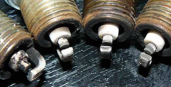

Симптомы: машина начала тупить, средний расход подрос литра на 1,5...2. На холостых БК показывает мгновенный 1,0...1,1, как и было раньше. При разгоне, если не наваливать оборотов, мотор колбасит. Копать начал с замены свечей.
Вот такая свеча в первом котле
А так в остальных (свечи по порядку цилиндров)
Компрессию пока не мерил пока, но по ощущениям дело не в ней. Прочитал тему и чтото никак не соображу, к чему готовиться - к замене лямбды? Или форсунка подсекает? Кто что подскажет?
