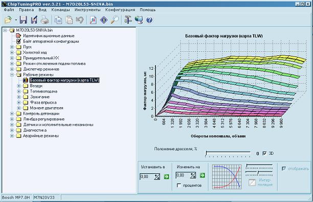

Техник, а можешь сравнить L53 с SP-m2 ?
едет очень хорошо, но пока расход того... больше 15л средний с прогревом.

ttt01, L53 это которая RCO? А регулировал? Чьи калибровки? Если хрюноделие, то может и переливать и недоливать. Ну и зажигать не в то время... Частенько детонацию конкретно "заливают бензином". Свечи чёрные?
Кидай.
У меня сегодня за 30км расход получился порядка 27.3л/100км. Обычно где-то 12, а по трассе летом в 10 укладывался, зимой 11.5... С прогревами. По 1000км в день.
Upd: Херь какая-то с мылру. Выложи в rarjpeg или в архив на депо/другую помойку. Вместо binарника качается кривой html с формой ответа.
Главный фрикцион Sachs, задний кардан Белкард-04, передний - СиМ(Когда же ты сдохнешь уже, а?), 29x9.5T R 15" XL Мр-72 на штампах, Волгопружины спереди, Иж-Техно+2" сзади, Anal-100+, пары 3.9, гремящий уже 3 года ШРУС.

Судя по тому, что там накрутили, ехать оно будет. Но бошъ7.0(как и любой другой) будет аццки страдать ерундой без обратной связи по ДК. Так-что лучше лямбда-регулирование там включить хотя-бы на ХХ. Богатилка по дросселю там ещё больше(видать чтоб залить детонацию при задранных углах) немного задран ХХ на прогретом моторе...
Эта калибровка - классический представитель творений SMS-Software. Аццкий динамик без контроля расхода. Да и мотор будет нагаром обрастать, если на этом долго ездить. Можно попробовать, конечно, на основе этого поделия сделать нормальные калибровки... базовый софт у неё тот-же, m7n20v33.

m7n20V33 sp-m-v2 это какая прошивка? или m7V20L29sp-m лучше? 29 означает более старый софт?
а как настрой ки прошивки можно смотреть?

ttt01, M7 - мозг 7. N - Нiва, ШНг. V - зубилки. D жопопривод(вроде). Предпоследняя цифирь - версия ПО, последняя - калибровок.
Поиск рулит.
M7V20L29 это прошива, как я понимаю, на базе переднеприводного софта. Сделали её на заводе и пихали с самого начала. Потом уже сделали Нiвский софт. m7n20v33sp_m2 это правленная Михрюнковская sp_m последняя, на данный момент.
m7v20l29sp_m, sp, m, sp2 etc... это просто различные предварительные версии калибровок. Флешка в мозгах может выдержать несколько тысяч калибровок, так-что перепробовать можно хоть вообще всё, что нароешь в инете, купишь, дадут потестить.

Нашел только ctp 2.15 На окте 3,21 уже нет вроде.

Могу дать даже 4.10 и 6.52, но они криво отломаны. 3.21 полная (с кучкой прошек и лодырем 2.1.:smile_cool: весит 20 метров :smile_wink: но прошки там древние и
Пока даю без них т.к. инет пока через сотовик. 4.5 метра.
http://depositfiles.com/files/x91939cpb
Распакуй и запускай ctp321-loader.exe. Это загрузчег-отломышъ.

Прочитал, что 3,21 через USB не работает. Это значит только для настольной работы на компе?

ttt01, С этого места попонятнее можно? ЧТПро это крутилка калибров. Лодырь 2.1.8 пашет через ВСЁ, но у меня не шьёт mp7.0, юзаю чиплоырь 1.97.7.
Через ttyusbx не пашут никакие проги из мне известных. Всем необходим бинд на ttysx. Всмысле сопоставление железяки какому-либо "компорту".
...или ещё и флешеров понакидать? :smile_wink: Давай тему переименуем в Чип Тюнинг: первые шаги.
