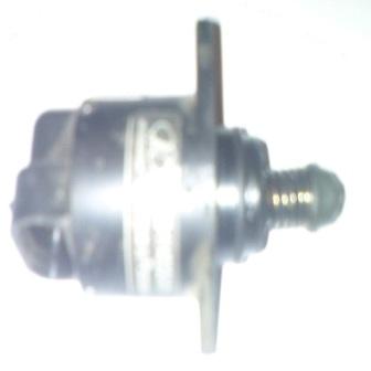

Виной всему оказался датчик холостого хода! Вечером постараюсь выложить фото. Вчера собрали машину, завели все ничтяк, как только прогрелась до 80 пошел расколбас холостых оборотов от 900 до 600, хз что могло случиться с датчиком, шо он стал в таком виде!

В ШН нет датчика хх. И никогда не было.
Есть регулятор хх.

как и обещал, вот какой он стал Изображение
